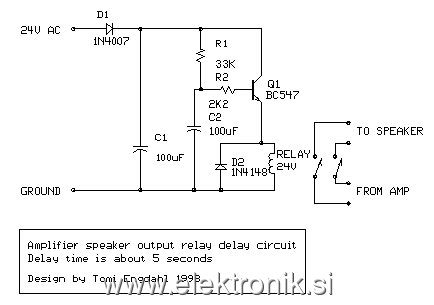

izdelujem ojačevalec, in prišel sem do sledeče težave.
kako oz. kje bi lahko dobil shemo (da bi rele vklopil zvočnike z zamikom 5s-da se nebi slišalo poka v zvočnikih)
Upam da ste me razumeli.

Išči kot "soft start" modul.

tukaj

Hvala, hvala, problem rešen!
