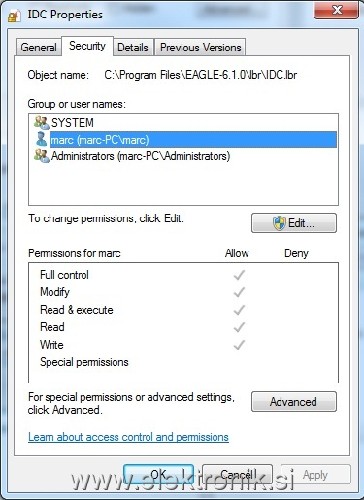

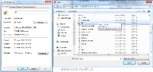

da ne odpiram nove teme bom kar tukaj vprašal.
V Eagle 6.1.0 sem naredil novo knjižnico. Ampak ko sem jo naredil je ostala zaklenjena. Ne zna je odkleniti. Mi lahko kdo pomaga?
Ko sem v shematicu mi te knjižnice ne najde.
Hvala za pomoč in razumevanje.

marcc: hehe, hecajo te windowsi. Tudi sam sem imel isti problem, gre pa za to, da nekateri programi, ki se niso cisto windows7 kompatibilni, hocejo kaksne datoteke shraniti npr. v Program Files ali kak drug sistemski imenik, in hkrati ne podpirajo User Access Control. V tem primeru windowsi naredijo t.i. navidezni imenik (storitev se imenuje VirtualStore), na zalost pa uporabnika o tem ne obvestijo, in je vcasih kar zabavno iskati kaksne datoteke, ki ti jih en program pokaze, drugi pa ne.
Najbolje, da z Raziskovalcem (Windows Explorer) poisces imenik VirtualStore v svojem uporabniskem imeniku (nekje C:\Users\UPORABNISKO_IME\AppData\Local\VirtualStore\ naj bi bil), v njem pa najdes imenik z istim imenom in potjo kot je lib imenik od Eagle-a. Potem pa samo premakni datoteko v C:\Program Files\Eagle\lib, pa bo.

Ampak mi ne najde VirtualStore. Do tukaj pridem C:\Users\UPORABNISKO_IME\Appdata pa nimam. Mogoče zato ker nimam originalne windowse?

Hm, mogoce moras omogociti prikaz skritih ali sistemskih imenikov v windows explorerju?

Poizkusi datoteki dodeliti vse pravice za vse uporabnike "EVERYONE".

AppData je skriti folder, v nastavitvah Windows Explorerja moras oBkljukati opcijo "Show Hidden Files" pa bo mapa vidna ...
