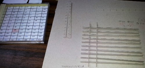

- Iz cca 1 mm debelega kartona izrežemo trakove širine 7mm (notranja višina
škatlice), in sicer:
- 13 kom dolžine 139 mm (prečne)
- 7 kom dolžine 116 mm (navpične)
- Na daljših pregradah označimo pozicijo utora v katerega sede ojačan notranji rob škatlice (cca 13 mm) od levega roba
Dve izmed daljših pregrad uporabimo ob zgornjrm in spodnjem robu, zato ju ni treba zarezovati od "spodaj" v naslednjem koraku (če ju pa tudi nič ne de).
- Pregradne kartone iste dolžine (razen zgoraj omenjenih dveh) vpnemo poravnane v vseh ploskvah skupaj v primež, tako da je malce več kot polovica višine (recimo 0.5 mm) nad zgornjim robom primeža.
- Uporabimo ustrezno šablono ("desno" za kratke in "spodnjo" za dolge ... za dolge označujemo na nasprotni strani utora za rob škatlice)
- Po napravljenih oznakah režemo utore z žago za kovino, s katero dobimo približno 1 mm široke utore, do globine cca 3.7 mm.

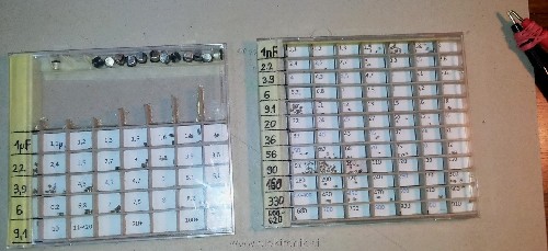

- Prečne in navpične pregrade združimo, kot je razvidno iz prve slike
(poskrbimo da sta zgornja in spodnja stran tako napravljenega "satovja" res poravnani, sicer se škatlica ne bo dobro zapirala)
- Prilepimo spodnjo in zgornjo dolgo prečko ob spodnjo in zgornjo steno škatlice z notranje strani
- "Satovje" z ene strani (tiste, ki se bo stikala s hrbtom oziroma podlago škatlice) tanko namažemo z lepilom; namažemo tudi tiste dele, ki se bodo staknili z zunanjimi stenami škatlice levo, desno, zgoraj, spodaj.
- "Satovje" vložimo v škatlico, in škatlico zapremo ter dobro stisnemo (enakomerno, sicer lahko poči!)
- Ko se lepilo posuši lahko škatlico predamo v uporabo.
