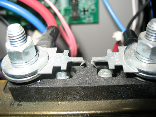

Od kolega sem prejel nedelujoč polnilec za polnjenje el. viličarja. Hitro sem našel napako, skurjena je bila varovalka. Takšne varovalke še nisem videl, v bistvu je to ozek trakec (posebne?) pločevine, z luknjami za povezavo na kabel. Varovalka je brez ohišja, glej sliko spodaj. Podatki polnilca so:
Uout=12V
Uin=230V
Iout=40A
P=581W
Sedaj ne vem s čim bi to zamenjal. Kos žice namesto varovalke zna bit nevarno, če gre kaj narobe. Ali ima takšna varovalka kakšno posebno ime, oznako? Pomislil sem, da bi dal gor avtomobilsko varovalko, 40A, ali bi bilo to v redu?
Polnilec se ne uporablja več za viličar, ampak samo za občasno polnjenje akumulatoeja na traktorju.
Hvala za odgovore

Instaliraš lahko drugo varovalko, v tvojem primeru (polnenje akumulatorja) bi bilo celo priporočljivo, da je manjša od 40A.

Si prepričan, da je to (samo) varovalka?
Meni deluje kot shunt za merjenje toka ...

psevdonim
Prispevkov: 3411
Aktiv.: 14.92
Kraj: slo
PrispevekObjavljeno: Ned Sep 22, 2013 10:48 am    Naslov sporočila:   Odgovori s citatom
ime spletne strani
Varovalka redkokdaj pregori kar tako, razen če pogosti vklopi/izklopi utrudijo material.
Je pa najbrž na priključkih vsekana oznaka; npr. Indos 160A .

PrispevekObjavljeno: Ned Sep 22, 2013 12:29 pm    Naslov sporočila:   Odgovori s citatom
Dvomim da je to shunt za merjenje toka, ker v tem primeru bi bile dve žičke speljane
ven vzporedno z skurjeno varovalko.
Varovalka ni pregorala kar sama od sebe, uporabnik je po nesreči naredil stik.

PrispevekObjavljeno: Ned Sep 22, 2013 12:44 pm    Naslov sporočila:   Odgovori s citatom
Saj ravno to se mi zdi da je - tista črna žička na desni strani ...
Na levo pa ni nujno da je, ker je lahko to common ground. Skratka - če gre čez zgolj močnostna linija, je to potem (zgolj) varovalka. Če ti pa gre ven še kak manjši kabel, je pa to potem zagotovo shunt. Daj še kakšno sliko prilepi ...

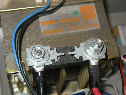

PrispevekObjavljeno: Ned Sep 22, 2013 1:28 pm    Naslov sporočila:   Odgovori s citatom
Samo močnostna linja gre čez, je varovalka. Sem dodal še eno sliko.

Definitvno varovalka. V podjetju. kjer sem bil prej zaposlen smo imeli kakih 20 električnih viličarjev. Prav toliko tudi polnilcev....

Zdelo se mi je zelo nenavadno da zadeva nima ohišja. No, sedaj vem nekaj novega.

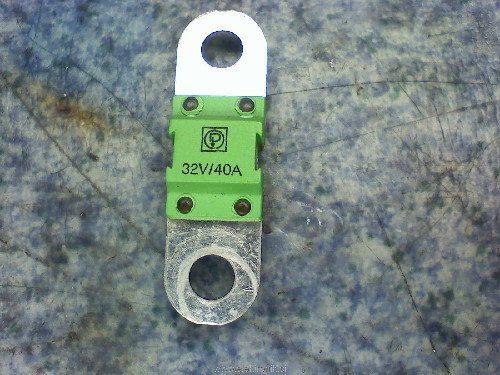

Tudi jaz sem pred časom popravil takšen polnilec za viličarja in je bila prav tako skurjena izhodna varovalka (slika v priponki). Menjal sem jo s takšno za avto akustiko, in ni bilo problemov.
Takšen polnilec je premočan za polnjenje akumulatorja od traktorja, edino če bi nekako omejil tok, drugače lahko uničiš akumulator.

Jaz mislim da s tem ne moreš uničit akumulatorja. To predstavlja izvor konstantne napetosti, ki je primeren za polnjenje svinčenih akumulatorjev. Takoj na začetku polnjenja je tok največji, med polnjenjem se tok manjša. Tudi če pustiš preveč časa priključeno ne bo nič narobe, ker bo tok enak 0, oziroma zelo majhen.

Eden iz med razlogov je verjetno to, da jih lahko daš paralelno.

Doma imamo v firmi v skladišču tudi varovalke, in one za večje tokove so na las podobne oni na sliki.
Serious firepower!
