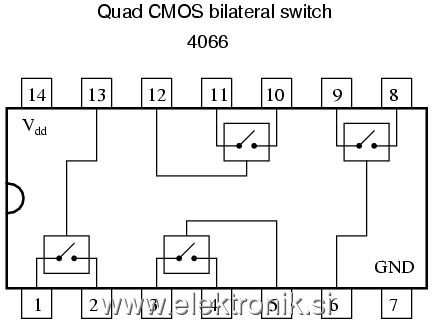

uporabiš cd4066, je stikalo 4x cmos
edit: ali pa 74hc4066 kar je isto

Glede na ta PDF 50 ohm pri PT1000 in 0 stopinj celzija vnese cca 13 stopinj napake.
Uporaba MUX-a, oz. analognih stikal v kombinaciji z MAX31865 bi bila mogoča pri 3, ali 4 žični priključitvi senzorja.
Pri tem je potrebno paziti:
-Da gredo vse povezave na MAX 31865 preko MUX-a, oz. analognega stikala
-Skupna upornost povezave + prehodna upornost MUX-a, oz. analognega stikala ne sme preseči 50 ohm (glede na PDF MAX31865).
-Če je za posamezno tipalo uporabljenih več čipov, naj bodo vsi MUX-i, oz. analogna stikala od istega proizvajalca in iz iste serije.
Pri dvožični priključitvi imaš dve možnosti:
-Dodaš en extra kanal, na katerega namesto PT1000 vežeš precizen 1k upor. Na ta način lahko pomeriš in kompenziraš napako zaradi MUX. Pri tem predpostavljaš, da imajo vsi MUX-i enake karakteristike.
-Druga možnost je, da pred uporabo MUX-ov pridelaš napetostni signal. Če preklapljaš napetostne signale na visokoohmski vhod (Rin >>1k), upornost MUX-a ne vnaša napake. Mislim, da pri tej rešitvi MAX31865 ne pride v poštev.
forest70 je napisal/a:
CD4066 je neustrezen zaradi previsoke prehodne upornosti.
To ne bo držalo, če le ta stikala ustrezno zvežeš. Uporabil bi vezavo, pri kateri bi vsak Pt1000 imel svoj zaporedni upor proti plusu. Vsak spoj sonde in zaporednega upora bi vezal na svoje analogno stikalo, drugo točko vseh stikal pa bi zvezal skupaj in na AD vhod. Stikala bi pa seveda krmilil tako, da bi v vsakem trenutku bilo sklenjeno le eno. Tok čez stikalo je tako le vhodni tok v AD, ki je zanemarljiv.
