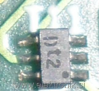

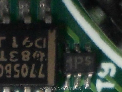

Zdravo.
Iščem datasheet od smd elementov (po oznaki ob elementu T predvidevam, da gre za transistor)... Mi lahko kdo pove pod katero oznako ju lahko najdem Dt2 in 1Ps? Oba sta 6 pinska (slikici v prilogi).
Hvala!

1Ps = BC847PN dvojni tranzistor
http://www.infineon.com/dgdl/bc846pn_bc846upn_bc847pn.pdf?folderId=db3a304314dca389011541d30fa21656&fileId=db3a304314dca389011542293b9d1733

Dt2 je dvojni NPN/PNP transistor PUMD2, proizvajalec Philips oziroma NXP. Podatkovni list je pripet.
pemd2_pimd2_pumd2.pdf
