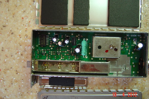

 Velikost datoteke:  757.51 KB
 Pogledana:  34 krat

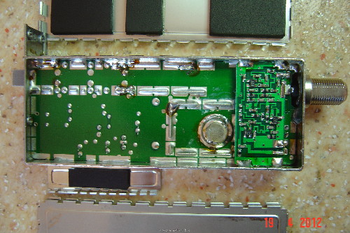

 Velikost datoteke:  587.14 KB
 Pogledana:  10 krat

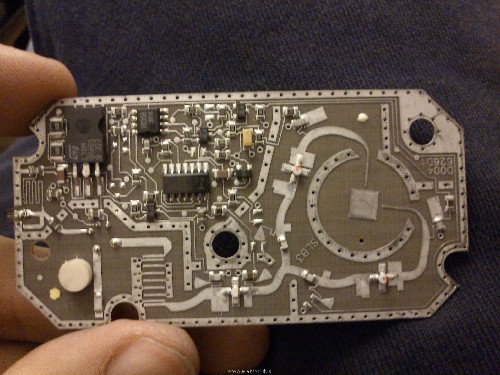

Na vhodu so feti, ki potrebujejo negativno prednapetost. Optimizirani so za Ku band in je vprašanje, če bi za področje, ki te zanima imeli dovolj nizek F. Ustreznih tranzistorjev je dovolj na trgu.
Na spodnji sliki je oscilator in mešalec na L band. Beli valj je DRO rezonator oscilatorja skupaj z linijo, ki je ob njem.
Čipi so namenjeni generaciji negativne napetosti in preklopu polarizacije sprejemnika.
Meni so prav prišli le MARi iz L band ojačevalca.
MARi so uporabni za drugo stopnjo LNA, ker imajo F okoli 3-4dB in če potrebuješ večje ojačanje.

s55m
Prispevkov: 2696
Aktiv.: 12.00
Kraj: Plovdiv-Bolgarija
PrispevekObjavljeno: Pon Nov 05, 2012 7:05 pm    Naslov sporočila:   Odgovori s citatom
Meni so prišli prav Hempt-i, ki so na vhodu. Ampak ne za tako nizke frekvence.

A je ta ploščica vzeta iz ohišja sat sprejemnika? Iz digitalnega ali analognega - morda oznaka za lažje iskanje- prav take transistorje iščem za nadomestilo za ATF35176 HEMT za MV spektralec

s57rz je napisal/a:

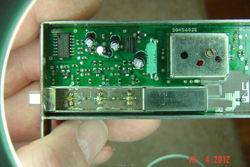

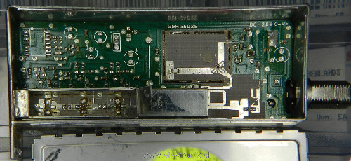

Jaz sem kupil tale tjunerček za to da ga razderem in da vidim kaj je noter, bil je res poceni in se je splačalo ( 1.95 evra kos so pa notri 3 hemti + ostala krama )
Tjuner je nov in kvalitetno izdelan celo ima absorberje na pokrovu:
http://www.neuhold-elektronik.at/catshop/product_info.php?cPath=41_61&products_id=3299
Tri hemta ne dobiš za 1.95 evra! So pa nekaj podobnega kot ATF35076..ATF35176...

 Velikost datoteke:  1.93 MB
 Pogledana:  15 krat
Spodnja stran
 Velikost datoteke:  2 MB

Maretova ploščica je iz stare satelitske glave za sprejem analogne TV. Oscilator nima PLL, ker za FM ni potreben.
Nekaj takih ploščic še imam in če jih kdo hoče jih lahko dobi.

Jaz take TVSAT tunerje zbiram zato, da poberem iz njih HEMT-e. Pri matjaževi postaji za 70cm se namreč rabita dva. Problem je ker morata biti uparjena. Torej jih je potrebno najprej meriti in potem zložiti enake skupaj. Rabil bom torej 55 parov.
V tem trenutku imam že 16 TVSAT tunerjev. Bo kar nekaj dela, da to razkopljem, saj je večina njih zalita z silikonom.

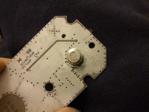

Skoraj bi naredil neumnost, vrgel v smeti HEMT ki se je nahajal pod pokrovčkom z vijakom. Dobro da sem radoveden, da me je zanimalo kaj se tam noter nahaja.
Prvotno sem pobral samo one tri v zaporedju, pokrovček je pa potrebno odspajkati z "močnejšim" fenom.
To se pravi da se v tem tjunerju nahajajo štiri hemti za zgoraj omenjeno ceno!
Če bo kdo slučajno šel v Grac jaz bi ih imel še nekaj.
 Velikost datoteke:  133.25 KB
 Pogledana:  17 krat

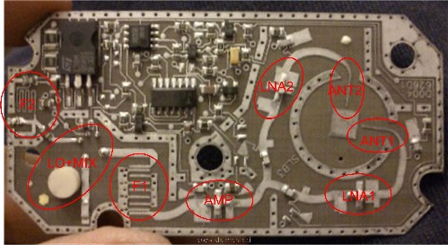

MarE69 je napisal/a:
Je kaj od spodnjih komponent iz SATV sprejemnika mogoče reciklirati za LNA v frekvenčnem pasu 120 do 470MHz?
Kakšne so karakteristike tistih dveh transistorjev takoj za anteno? Kaj je končna stopnja (IC na spodnji strani)?
Malo sem označil, kaj je kaj na vezju.
LO - lokalni oscilator. V tisti "bunki" na drugi strani je nek ojačevalnik. Frekvenco LO določa bel "pak" iz materiala z visoko dielektičnostjo (in temperaturno stabilnostjo), na katerega je sklopljen vod do ojačevalnika.
MIX - znotraj iste "bunke se izvaja tudi mešanje ojačenega vhodnega signala iz antene na nižje frekvence, ki jih je moč voditi po koaksialnem kablu do satelitskega sprejemnika.
F1 - pasovno frekvenčno sito (filter). Odstrani neželjene signale izven področja vhodnega signala.
F2 - izhodno sito (pasovno / nizko-prepustno)
LNA1 in LNA2 - nizkošumna vhodna ojačevalnika, ločena za H in V polarizacijo. Polarizacijo se izbere preprosto tako, da je ojačevalnik za eno polarizacijo vključen, drugi pa izključen.
AMP - druga stopnja vhodnega RF ojačevalnika
ANT1 in ANT2 - anteni za vsako polarizacijo posebej. "Ulovita" EM valovanje, ki pride običajno po valovodu iz gorišča antene.
LP Primož.

PrispevekObjavljeno: Pet Nov 09, 2012 12:18 am    Naslov sporočila:   Odgovori s citatom
Primož, lomiš ga.
Kar si označil z IF AMP so navadni tranzistorji za preklop polarizacije.
Kar si označil z MIX je tretji fet LNA ojačevalnika.
Mešalec in oscilator sta v okroglem čipu na drugi strani tiskanine. Beli valj je dielektrični rezonator oscilatorja (nihajni krog).
IF ojačevalec sestavljajo MAR8 MMIC (imajo 4 nogice), ki so na drugi plošči.
