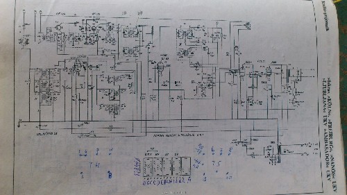

Imam Iskra radio Ambasador, potreboval bi shemo zanj. Ima mogoče kdo?
Še nekaj... Ko se radio segreje po cca 3min, začne igrati čedalje bolj po tiho in šumi. Kaj bi bilo to?

Hvala Branez za link, sem že bil na tej strani, samo je zelo zelo slaba kvaliteta sheme, sploh se ne da razbrati nič. No, dobil sem jo danes, tako, da če jo bo mogoče kdo kdaj potreboval, jo objavljam.
