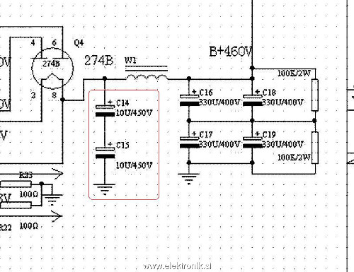

Rabim za lampaša,originalni so 450v pa so ravno na meji.
10uF sta pred usmerjevalko drugi pa na napajanju.

PrispevekObjavljeno: Pet Dec 28, 2012 7:34 pm    Naslov sporočila:   Odgovori s citatom
slika

Very Happy Vidim da bodo tudi 350V OK , saj je vezava elkotov kombinirana....Še kraj bivanja popravi......

2x so bili menjani z istimi in dvakrat so šli po gobe.
Usmerniška lampa je lahko 5u4gb,274b,5u4g s tem so pa tudi napetosti druge.
Po meritvah z 5u4g bi morali biti kondenzatorji okoli 40uF,z 274b pa naj bi bilo dovolj 5uF po karakteristikah.
Trenutno sem nabavil iste,pa bomo videli kdaj bodo spet šli.

@freestyle: pri prvih dveh serijsko vezanih kondenzatorjih (10uF) bi bilo tudi pametno dodati paralelno upore, tako kot je narejeno pri 330uF.
Shemo si pa odrezal tako, da se ne velikost izmenične napetosti, ki jo usmerja dioda.
Verjetno ti je jasno zakaj so potrebni paralelni upori, če kondenzatorje vežeš serijsko?
