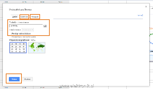

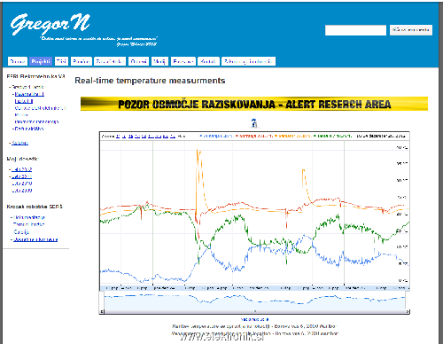

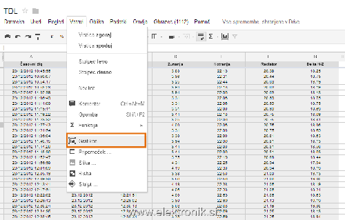

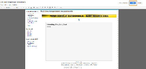

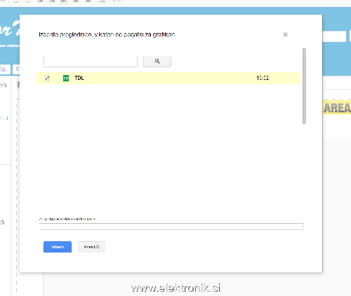

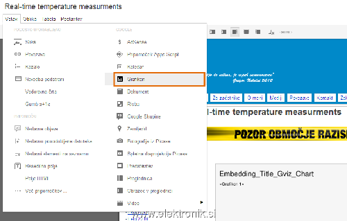

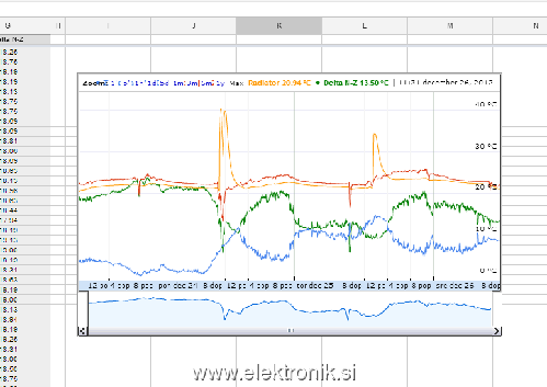

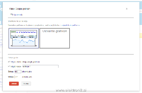

Kako ustvariti in vpeti grafikon pa je razvidno na slikah:
 Velikost datoteke:  60.38 KB
 Pogledana:  21 krat
 Velikost datoteke:  49.64 KB
 Pogledana:  15 krat
 Velikost datoteke:  54.99 KB
 Pogledana:  11 krat
 Velikost datoteke:  85.4 KB
 Pogledana:  13 krat
 Velikost datoteke:  39.19 KB
 Pogledana:  10 krat
LP! Gregor
