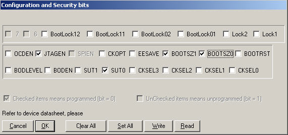

Pri aplikaciji z ATMEGA16 potrebujem napetost na XTAL2 kot referenco. Vendar pa je napetost na XTAL2 0.3Vpp, na XTAL1 pa 0.5Vpp. Vsekakor premalo za karkoli. Ima mogoče kdo kakšno idejo, čemu je tako.
Frekvenca kristala je 4MHz.
Še nastavitev v Pony programatorju:
