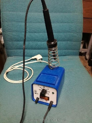

sloviscek Član
Pridružen-a: Pet 30 Jan 2015 19:04 Prispevkov: 83 Aktiv.: 0.74
Objavljeno: Sob Apr 08, 2017 8:32 pm Naslov sporočila: |
No takole izgleda obnovljena iskra THS 11 z novim senzorjem
54.29 KB |
19 krat |
iskra Član
Pridružen-a: Tor 14 Okt 2003 10:13 Prispevkov: 791 Aktiv.: 3.55 Kraj: Lokev ,Boa , KOPER
Objavljeno: Čet Nov 02, 2017 2:08 am Naslov sporočila: |
In še vedno deluje zelo zadovoljivo... posebej pri kakih masah...
