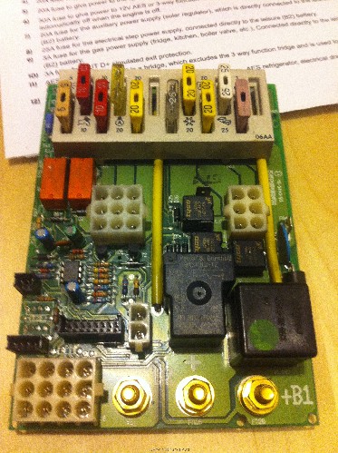

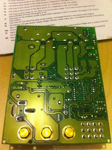

Mojstri pozdravljeni
V avtodomu imam težavo, ki je zgleda na panelu oz. EBLju.
Slika EBLja je tukaj
pa še nekaj namesto navodil Wink
EBL je "škatla" kamor sta priklopljena oba akumulatorja in vsi porabniki v avtodomu, ter varovalke.
Po priloženih navodilih sem ugotovil kam so luči priklopljene.
Gre za konektor 14 na priloženi shemi.
Izklopil sem vse kar je priklopljeno na konektor in z multimetrom ugotovil, da je na vseh kontaktih 1-9 12V napetosti. Ugotovil sem kateri kabel gre na luči (6 in 7) in na ta kabel priklopil direkt iz akumulatorja + pol. Luči svetijo.
9 je ventilator trume oz. gretja.
Če sem na vsakega posameznega priklopil + direkt iz akumulatorja so vsi trije delali BP
Če pa sem enega od teh treh priklopil nazaj na "board" pa ni delal noben.
Tudi na vseh ostalih priklopih 1-9 naenkrat ni bilo 12V+
Če vse tri odklopim pa je na konektorjih spet 12V+
Naj omenim, da črpalka, ki je priklopljena na 2 dela normalno. Če kateregakoli od teh treh priklopim na 2 dela normalno.
Povzetek, ko je board neobremenjen mutimeter kaže 12V+ na vseh izhodih, ko pa ga obremenim pa na vseh izhodih 0
No tukaj pa mi zmanjka znanja in bodo vaši predlogi več kot dobrodošli.
Kaj bi po vašem lahko bilo in kako se lotiti težave ?

PrispevekObjavljeno: Tor Dec 25, 2012 2:36 pm    Naslov sporočila:   Odgovori s citatom
LP!
Pa ni mogoče, da so akuji prazni/slabi in se napetost sesede, ko daš večjo obremenitev (več naprav) in izklopi zaradi tega? (zaščita)
Meri napetost na akumulatorju, ko priklapljaš bremena in javi, navadno vrže ven pri 10,5 V.
Druga varianta je, da je shunt poškodovan in meritev toka netočna in ti meče ven tokovna zaščita.
Lp, g
...lahko pa se tudi motim ...

PrispevekObjavljeno: Tor Dec 25, 2012 3:19 pm    Naslov sporočila:   Odgovori s citatom
Slučajno ni na plati kakor vidim narejena tokovna zaščita? Rolling Eyes
Blond
Pridružen-a: Tor 25 Dec 2012 14:16
Prispevkov: 54
Aktiv.: 0.35
PrispevekObjavljeno: Tor Dec 25, 2012 3:32 pm    Naslov sporočila:   Odgovori s citatom
aljoš je napisal/a:
nisem dobro razumel, je al ni ?!
