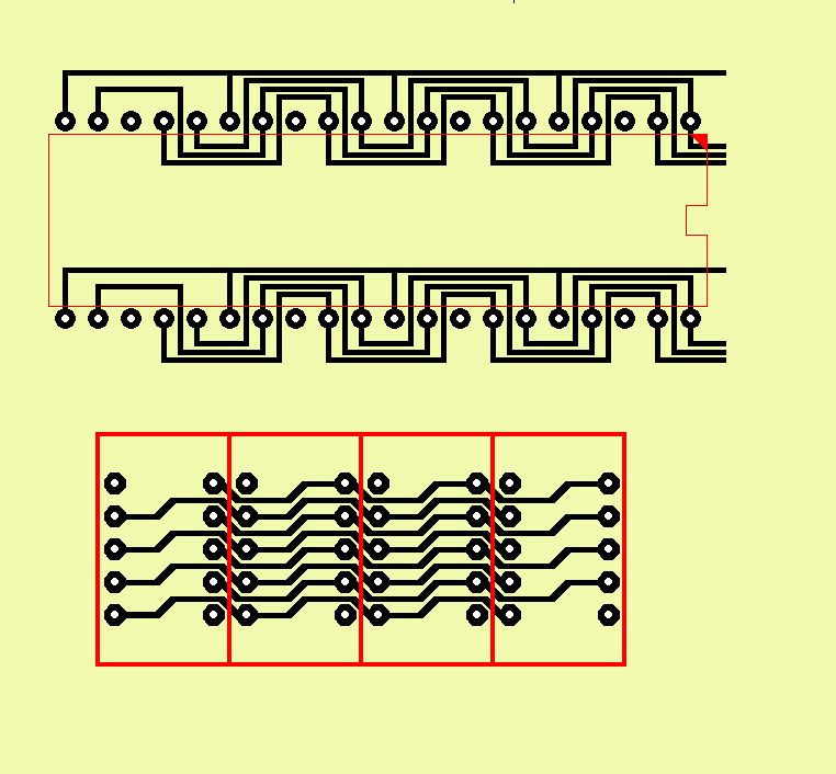

Ali je mogoče na enostranski tiskanini brez mostičkov povezati 4 7 segmentne led displeje, ki jih multipleksira mikrokontroler? Med pini naj gre le ena povezava, displeji pa naj bodo eden ob drugem.

Seveda - na forumu je kar nekaj mojih tiskanin z različnimi tipi displejev.

Praktično v vseh mojih aplikacijah z uporabo LED displeja je le ta vezan v multiplex.
Da ne iščeš preveč - primer za dve vrsti displejev:

Hvala. V kopici povezav, ki se naberejo na ploščici se mi ni izšlo. Ko enkrat vidiš, je vse tako enostavno... Enkrat sem že risal na papir, ko mi je bilo dolgčas, pa sem pozabil.
