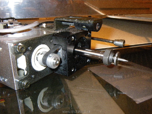

 Velikost datoteke:  630.58 KB
Aktiv.: 70749.84
PrispevekObjavljeno: Sob Nov 24, 2012 1:24 am    Naslov sporočila:   Odgovori s citatom

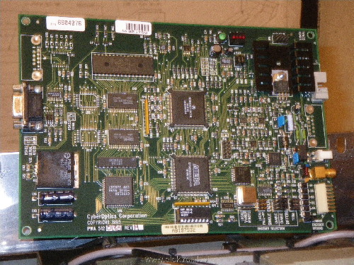

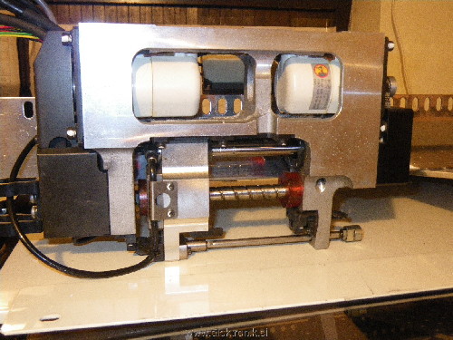

 Velikost datoteke:  570.5 KB
 Velikost datoteke:  626.35 KB
 Pogledana:  11 krat
Aktiv.: 60.00
PrispevekObjavljeno: Sob Nov 24, 2012 1:33 am    Naslov sporočila:   Odgovori s citatom
Poš potreboval vse glave ?
Za eno bi bil zainteresiran.
Aktiv.: 70749.84
PrispevekObjavljeno: Sob Nov 24, 2012 1:40 am    Naslov sporočila:   Odgovori s citatom
Aktiv.: 60.00
PrispevekObjavljeno: Sob Nov 24, 2012 1:43 am    Naslov sporočila:   Odgovori s citatom
Ja, cnc naj bi znal tudi elemente sortirati. Koliko bo to uspelo pa še ne vem.
Menjavo, hmmm... Ja pa saj bi že bil čas, da enkrat prideš do mene Smile
