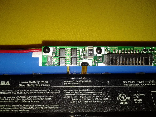

Kolega, me je prosil, če mu pomerim akumulator od toshibinega prenosnika. Akumulator je samo na enem od pinom dajal ven 2V. Akumulator sem odprl, in pomeril celice, ki so napolnjene na slabih 11V. Ko vzame akumulotor iz prenosnika, mu prenosnik crkne. Pomeril sem varovalko f1, ki je fuč, vendar je nek čuden tip varovalke. Vem da je smd, samo po podatkih je neka dvojna. Prvič vidim. Me pa zanima, kaj bi bil vzrok, da je skurilo varovalko? Omenil pa je da so otroci precej zmajali konektor za napajanje prenosnika, in če ga lepo ne nastavi, mu prenosnik ne dela. Ter da je nekaj vlekel ta konektor ven iz prenosnika, ker so ga nekako porinili v ohišje. Možno, da je s kakšno pinceto naredil stik, na napajalnem konektorju, in je šla varovalka.
Kje dobiti takšno varovalko?

Mogoče ima kdo kakšno neuporabno baterijo. Jaz imam, če se ne motim identične, samo je še uporabna.
Če ne bo šlo drugače poglej na e-bay za ponaredke, ki niso dragi, samo kvaliteta je vprašljiva.

Najverjetneje t. i. "chemical fuse". Nekaj zanimivega branja o baterijskih paketih v notesnikih in njihovi zaščiti, vključno z omenjeno varovalko, je v priloženem PDF dokumentu.
