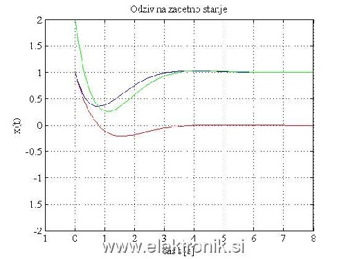

Ali bi mi lahko kdo pomagal z Matlabom?
Sem bolj začetnik v tem, pa mi dela zadeva probleme. Rad bi izrisal te 3 funkcije na ekran, pa mi ne pusti zaradi "neujemanja velikosti matrik", čeprav mi ni jasno, kako je to možno. Ali bi mi lahko kdo pogledal kodo?
Koda:
clear all;
t= 0: .1 :10;
h=exp(-t)*(cos(t)-sin(t));
v=1-2*exp(-t)*sin(t);
vizh=1+exp(-t)*(cos(t)-3*sin(t));
plot(t, h, 'r', t, v, 'b', t, vizh, 'g')
axis([-1 8 -2 2])
grid
set(gca, 'FontName','Times New Roman', 'FontSize',12)
xlabel('čas t [s]')
ylabel('x(t)')
title('Odziv na zacetno stanje')

Matlabu je potrebno dopovedati da pri množenju dveh vektorjev želiš napraviti zmnožek njunih istoležnih elementov in to napraviš tako da pred znakom za množenje dodaš piko...
Takole :
Koda:
h=exp(-t).*(cos(t)-sin(t));
v=1-2*exp(-t).*sin(t);
vizh=1+exp(-t).*(cos(t)-3*sin(t));
Ostalo je pa v redu.

Aja seveda, hvala vam.
Je že nekaj časa odkar sem nazadnje delal z Matlabom Sad .
