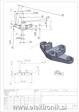

Zivjo,
zanima me če mi lahko kdo izdela kos iz aluminija?
Načrt je priblizen, originalni nacrt ima luknje pod drugim kotom 97stopinj, na skici so luknje 90stopinj.
skica je priblizek... Sam ne znam narisati pravega načta, to mi bo naredil kolega.
Stene bodo debelejše, fi lukenj bo drugačen in tudi kot, kos bo od zgoraj in spodaj plosek..
Ta kos ki je na sliki ima dve izboklini (kot utor za krmilo), ki jih kasneje ne bo.
Aluminij trdote serije 6000 ali 7000.
 Velikost datoteke:  74.34 KB
 Pogledana:  75 krat
Nazadnje urejal/a 5ers1 Pon Jan 14, 2013 11:17 pm; skupaj popravljeno 1 krat

se bojim da bos rabil nekoga z profi CNC masino in da ne bo poceni.

Popravi kraj bivanja. Koliko si pripravljen odštet za takšen izdelek?

Računaj na cca 200-300€, mogoče še kaj zraven, poleg tega imej izrisan 3D model. Najenostavneje bo tak kos naredit na 5-osnem CNC stroju, zraven tega bo treba izdelat še pripravo, na katero bo obdelovanec vpet, saj nima nobenih pametnih površin za vpenjanje.

Se strinjam z Matejem. Fušer ti bo na profi mašini izdelal za 150-200 eur, če boš dal pa na kako firmo ali privatniku, bo pa še več.
Nekdo ti bo na hobi CNC mašini le približno zadel tiste mere komada, tolerance in kote(razen če ti zunanje mere niso pomembne).

zunanje mere niso tok pomembne, koti pa zelo....

Potem te pride najceneje, da ti nekdo izdela komad na hobi CNC in naredi manjše luknje, to potem neseš na profi cnc na kateri uporabi luknje za izhodišče in jih zvrta pod željenim kotom 4osno ali 5osno ali s kotno glavo, drugače se bi pa dalo tak kot naredit tudi na triosnem, da si narediš podlogo pod kotom ali, ker je kot mali ga narediš z z rezkanjem z obeh strani.(spet če to delaš na hobi cnc igra vlogo točnost)

Sicer je mal izven teme, pa me vseeno muči. Je tole nosilec za krmilo na motorju ali se motim?

jp, je Very Happy

Šele zdaj vidim da so luiknje proste mere in ne h7 ali kaka druga toleranca, zato mislim da ti to lahko izdela na hobi CNC, če boš dobil malo slabšo obdelavo, ga pa še mal spoliraš.Samo luknje mu še pod kotom zmodeliraš pa bo.
