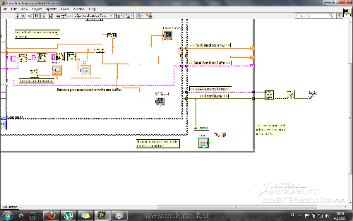

PrispevekObjavljeno: Ned Jan 20, 2013 6:07 pm    Naslov sporočila:  Labview+Arduino problem Odgovori s citatom
Glede Labviewa sem bolj začetnik. Na internetu sem pobral nek program in ga malo predelal. Z Arduino Nano berem vrednosti 2 senzorjev in nato podatke pošiljam prek usbja do Labviewa, kjer nato izrisujem grafa. Problem se pojavi pri read bufferju. Po določenem času mi začne vrednost bytes at port rasti dokler ne preseže 4096(max. velikost bufferja) in nato mi vrne sledeči error:
VISA: (Hex 0xBFFF006C) An overrun error occurred during transfer. A character was not read from the hardware before the next character arrived.
Poskušal sem že svašta ampak še vedno se mi pojavla ta error. Spreminjal sem delay pri while zanki, dodal delay pri kodi v arduinu, poskusil sem .vi iz examplov...pač kar so mi svetovali na NI forumu..
Ne vem ali je problem v Labviewu ali v Arduinotu. Do tega naj bi prišlo ker naj Labview ne bi uspel dovolj hitro brati kar Arduino pošilja. Če se komu da pogledati sledečo kodo in program v Labviewu bi bil hvaležen.

Če število znakov v vmesniku narašča, potem ti Arduino očitno pošilja več znakov, kot jih ti bereš. Priponke ne morem pogledati, ker nisem dovolj aktiven. Če lahko, objavi sliko diagrama.
Preveri ali imaš pravilno nastavljen zaključni znak, če ga uporabljaš, oz. ali pravilno določiš število znakov, ki bi jih rad prebral.

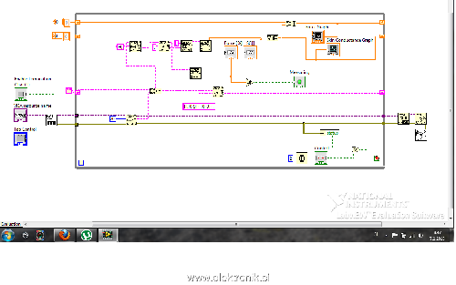

PrispevekObjavljeno: Pon Jan 21, 2013 11:45 am    Naslov sporočila:   Odgovori s citatom
Pošiljam printscreen programa..
 Velikost datoteke:  179.67 KB
 Pogledana:  22 krat
 Velikost datoteke:  174.33 KB

PrispevekObjavljeno: Tor Jan 22, 2013 3:48 pm    Naslov sporočila:   Odgovori s citatom
Načeloma je seriska komunikacija zelo stabilna. Kako hitro dobivaš podatke na serijski port lahko preveriš v terminalu (npr. Hyperterminal), samo najprej pravino nastavi paramete komunikacije. Dvomim da LV ne bi utegnil dovolj hitro brati iz bufferja. Je mogoče, da si znotraj stringa spregledel kakšne kontrolne znake, ki jih vidiš če string indikator preklopiš v "\ Codes Display" ali v "Hex Diplay". Desni klik na STRING indikator in nato izbereš željeni način prikaza.

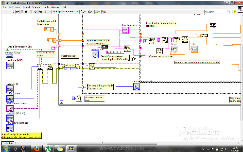

PrispevekObjavljeno: Čet Jan 24, 2013 9:52 am    Naslov sporočila:   Odgovori s citatom
Sem malo spremenil program tako, da mi zdaj načeloma dela. Vendar če dodam filter za glajenje pred grafa se mi pojavi enaka napaka. Ali je možno da filter v zanki toliko vpliva na delovanje? Da nekako upočasni sistem..?
 Velikost datoteke:  129.79 KB
