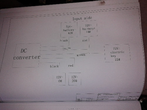

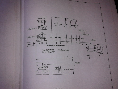

prijatelj me je prosil, da vržem eno oko na električni avto, ki ga ima. Gre za 72V DC motor. Če na hitro spelješ, avto najprej cukne, potem pa normalno pelje naprej. Ko govorim cukne, izgleda kot da bi prekinil elektriko. Izgleda, da ko naraste tok, gonilnik ne zmore. Tega seveda prej ni delal Smile
Če spelješ počasi, vse deluje normalno, če pa na hitro (ali pa ko je obremenjen) pa to cukne. In še to samo pri cca 20km/h, kasneje ne več.
Jaz sem na hitro pogledal kable, potenciometer za gas in ostale komande, pa izgleda vse ok, zato mi ni jasno kaj bi lahko bilo. Ima kdo mogoče kakšne izkušnje sploh v kaki smeri gledat? Prilagam nekaj slik in shem, če bo kaj pomagalo.

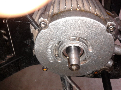

mimo grede, ve kdo kaj so ti vijaki na motorju? Je tu mogoče kaj za nastavljat?
Že v naprej se vam lepo zahvaljujem.
lp mare

Za konkreten primer ne morem svetovati. Vzrok za cukanje pri električnih viličarjih je med drugim bila tudi kaka okvarjena celica akumulatorja. Pri tirsstorski regulaciji pa okvara pomožnega tiristorja. (le da je takrat stalno cukal)
Vzami analogni instrument na kazalec pa meri napetost na akumulatorju ob speljevanju.

PrispevekObjavljeno: Tor Feb 12, 2013 12:16 pm    Naslov sporočila:  Re: Električni avto cuka Odgovori s citatom
marko je napisal/a:
Ne bo držalo, gre za brezkrtačni 3 fazni (verjetno sinhronski) motor.
S tistimi vijaki je možno da nastavljaš komutacijo, če slučajno ima to možnost.
Problem bi lahko bil v napajanju kot piše Silvo, lahko je kaj z regulatorjem ali pa čisto nekaj "levega". Preveri napajanje, mogoče kar z osciloskopom.

sem danes pomeril napajalno napetost in ne kaže nikakršnih napak. 75V +/- 1 volt ko avto spelje. Zanimivo je tudi to, da če avto vleče z 200A (max), gre normalno. Samo speljevanje in v vožnja v klanec ga zmuči. (pa ne pride na max. tok, ampak okoli 100A).

Poskusi prekiniti rjavo žico od pedala za "plin" in vmes dati upor ter kondenzator. Gledano iz smeri pedala proti krmilniku, mora biti najprej upor, nato še kondenzator. Kondenzator vežeš med rjavo žico in GND. Napetost na njemu se bo počasneje spreminjala, kakor ukazi s pedala.
R*C konstanta bi lahko bila do 0,5s ali celo več. Bo pač avto malo manj "lepil" na sedeže.
Morda bi dal vzporedno k uporu še diodo, obrnjeno od krmilnika proti pedalu, da bi se kondenzator hitreje spraznil, ko bi umaknil nogo s pedala.
Je pa to odpravljanje posledic, ne vzrokov. Če je možno razkopati krmilnik, je precej verjetno notri kak zgoraj opisan RC člen, ki mu je elektrolit že malce iztekel in toliko zmanjšal kapacitivnost, da na uporu ne povzroči več zadostnega padca napetosti, temveč se le-ta neupočasnjeno naraščajoča pojavi na ADC.
