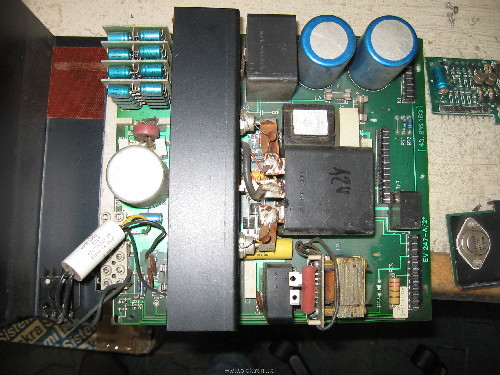

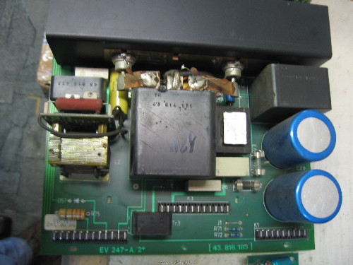

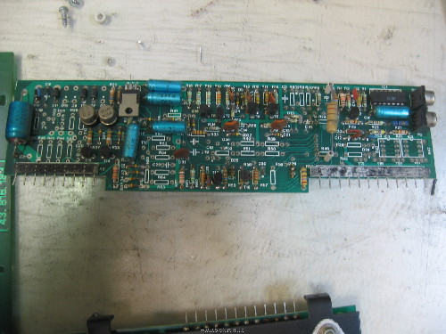

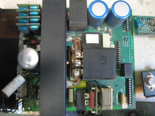

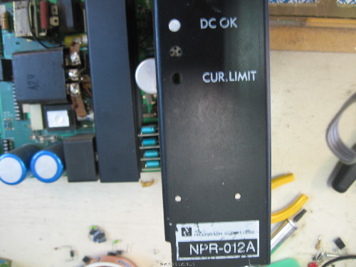

V popravilo sem dobil napajalnik z oznako, navedeno v naslovu teme.
V uporabi je bil, kot napajalnik za radioamatersko postajo z izhodom 13,8V/30A. Trenutno napajalnik ne deluje.
Na hitro sem ugotovil, da je osnova bazirana na UA723 in tranzistorjih 2N6547.
Zanima me, če kdo pozna ta tip napajalnika, ima kakšne izkušnje z njim, oziroma ima kdo celo shemo ali načrt zanj?
Lastniku je služil zelo dobro dolga leta in ga želi uporabljati še naprej.
Vnaprej hvala za podatke in pomoč.

Še dve sliki za boljšo predstavitev

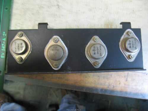

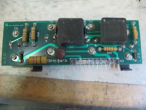

Najdena sta prva dva uničena elementa; to sta 2 močnostna tranzistorja (levi par na sliki), ki sta prebita. Napajalnik mi tudi ob odstranjeni krmilni in močnostni kartici "vleče" cca 150mA toka. Priključenega imam preko žarnice, da ne bi še kaj odbilo...
Je pa zadeva zanimiva. Napajlnik je neka zgodnja različica stikalnega napajalnika, letnik 1986.

Hi!Če sta prebita močnostna transistorja potem preveri še njuna driverja in RC člene okoli teh transistorjev.

Na File managerju pod NAPAJALNIKI je načrt krmilne elektronike za NPR 05 in NPR 015 (NPR 012).
