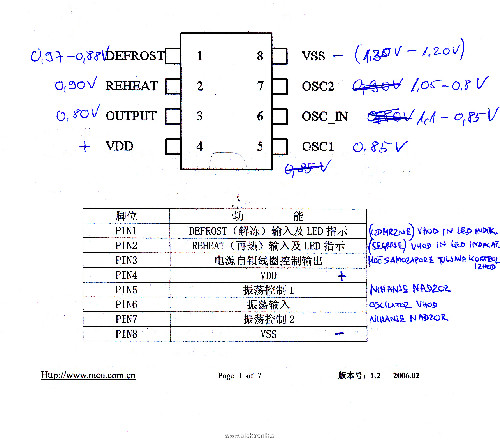

Crknu nam je toaster in v priponki je slika vezja, ki se nahaja v njem, (high tech toaster).. Smile
Vidne poškodbe so bile na 300 ohm uporu (na sliki označen z rahlo rdečo barvo).
Ter poškodovan tudi 470uF 25V kondenzator (zraven omenjenega upora)..
Ob menjavi obeh komponent, se je napaka ponovila.
Nato sem ponovno menjal obe komponenti ter tranzistor, ki pa je bil zamenjan z podobnim (original K MPS 8050D menjan z BC 337 40).
In ponovila se je zgodba, (skurilo 300ohm upor). K sreči sta kondenzator in tranzistor ostala nepoškodovana.
Moje znanje elektronike se tu konča, zato vas naproščam za morebitne nasvete in pomoč, kje bi še lahko bila napaka. (skurjena komponenta).
Pregledal sem vse pomembne upore in diode a napake nisem odkril.
Moje možne razlage so:
1. skurjen kateri od malih kondenzatorjev (na sliki označen kot 103K ali 104)
2. zamenjal sem upor z napačnim, domnevno (300ohm). Namreč oznake na skurjenem so bile slabo vidne in zagotovo so bile prepoznavne samo (oranžna - črna - (nevem) - zlata) ker je bila skurjena oznaka bolj podobna rjavi kot viola ali oranžni.. sem domneval da je 300ohm upornost.
Nisem pa dost pameten (še), da bi izračunal kakšna upornost mora biti na tem delu. Torej ugibam o upornosti.
Slika je na roko narisana in nekatere komponente niso pravilno označene (tipkala, tranzistor, ipd).
Hvala in lp..

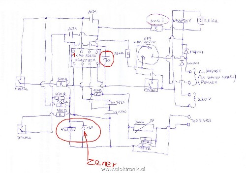

Nisem še slišal, da bi se v butalah ukvarjali z elektroniko. Sam post mi je čuden, način pisanja znan, glede na to, kako si narisal in da poznaš vse elemente, ne izgleda ravno, da bi bil amater. No, kakorkoli...........
Datasheet za CMS12530 je sicer v pismenkah, vendar so sheme popolnoma jasne.
Najdeš ga tukaj. Če želiš prevajanje si lahko pomagaš z Google prevajalnikom.
Zadevo lahko priključiš na 5V in potem ugotavljaš napako.
Na hitro, lahko je skurjen sam IC, lahko je skurjen sklop zener dioda || kondezator, na shemi imaš označena x28 in 47u/16V ali kondenzator 100n (104), ki je narisan vzporedno s kontrolerjem in je vezan na pin4 in pin 8.
V prilogi so, razen kontrolerja, elementi, ki jih omenjam obkroženi.
Shema v datasheetu na strani 6 je skoraj identična temu, kar si narisal. Ugotavljanje same napake pa ne bi smelo vzeti več kot 5 minut (ali pa še manj).

Ja se bom potrudil in pogledal omenjene komponente ter stestiral IC.
In ja, hvala za kompliment, glede amaterskega pristopa.
Ampak nikoli nisem imel uradnega šolanja glede elektronike in sem samouk.
Torej vse to je bilo narejeno in naučeno s pomočjo strica Googla in Youtube-a.
Sliko bom lahko pogledal šele čez 3 dni. (Tako določa pravilnik uporabe foruma.)
A ni panike, saj se iz "thumbnail"-a lepo vidi katere so kritične komponente..
Morda samo še nasvet glede zener diode: kako naj testiram tako diodo? (Danes sem prvič slišal zanjo, z vašo pomočjo.) (Normalno z multimetrom pokaže pravilno delovanje.)
Namreč oznaka x28 je morda napačno prebrana, saj težko razberem.
(evo sedaj ponovno pogooglal zener diode in oznaka je BZX in ne X28 (bral sem jo z napačne strani).. Tolk o amaterjih.. Wink
Bom odlotal in pogledaj še prebojno napetost..
Ali obstaja način kako z multimetrom preverit delovanje takega "malega" kondenzatorja kot je 103K ali 104? Verjetno ne, a vprašat ni greh. Smile

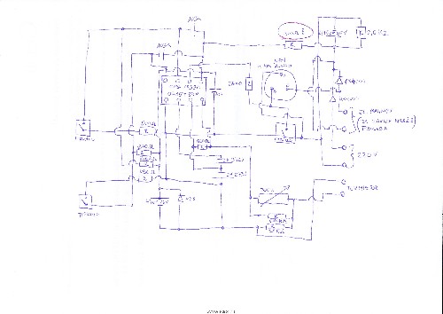

Zamenjani so bili vsi obkroženi deli, ki so bili "morda" v okvari.
Zener dioda in kondenzator, ter mali 100nF kondenzator ki je bil v navezi z IC-jem. (Na sliki označen z 104 - pin 4 in 8.)
Ampak še vedno mi je skurilo 300ohm-ski upor. (Tistega kot mi vedno.)
Rečeno je bilo, da naj zadevo priklopim na 5V.
Celo vezje sem priklopil na 5V - 500mA .. In zgodilo se je naslednje.
(Glej sliko spodaj)..

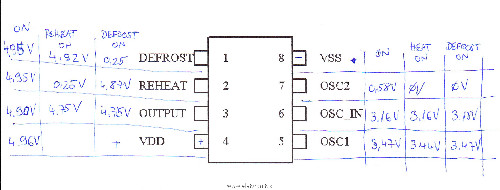

Izmerjene so bile naslednje napetosti. Najbolj me je zmotilo dejstvo da na pinih kjer je zadeva priklopljena na napajanje pin 4 in 8, se dogaja nihanje napetosti od 1.35 pa do 1.2 V.. (Imam švoh multimeter.) Je to normalno?
Ostale izmerjene napetosti pa so označene na sliki. (Mal čudno napisano in prevedeno..) Smile

ponovno sem priklopil zadevo na napajanje tokrat brez zener diode. Smile
In da ne omenim da sem v preteklem testu zamenjal + in - tako, da če čip še ni bil skurjen, je velika verjetnost da je sedaj. Smile Sad ..
Torej ponovno sem priklopil in izmeril naslednje vrednosti...
(Slika)..
Naenkrat ni več nihanja na izhodih oscilatorja..? (beri: skurjen IC) In tudi (output) izhod se po nekaj desetih sekundah izklopi in pade na 0.
Če smem k temu dodati še svoje mnenje, se mi zdi da tisti 300ohm-ski upor tako hitro odleti, da domnevam da gor "prileti" 220V .. In da četudi je IC zanič ne bi tako hitro ga uničil..

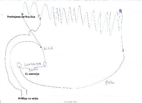

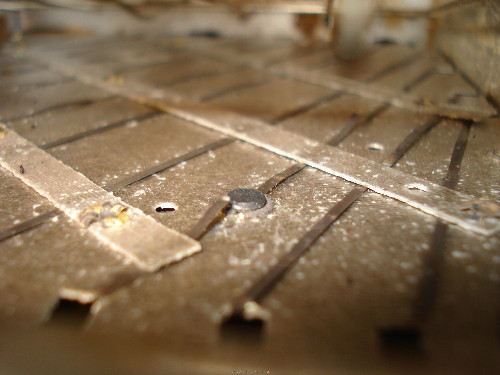

Našel problem, če koga zanima..
V priponki je slika, od kje sploh pride 220V na omenjenih 12V (kot ima napajanje vezja)..
Cititram opis delovanja:
"Tle grelec poleg tega da dela kot grelec, zraven še fuša kot uporovni delilnik, ki daje napetost regulacijskemu vezju."
Več pa v sliki..
In seveda je na vezje "priletelo" 220V .. kot rečeno..
Hvala za pomoč..
 Velikost datoteke:  324.49 KB
 Pogledana:  28 krat
 Velikost datoteke:  2.33 MB
 Pogledana:  15 krat

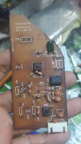

I have toaster with cms12530 ic.
But, they are badly crossed.
