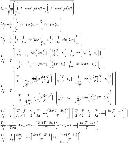

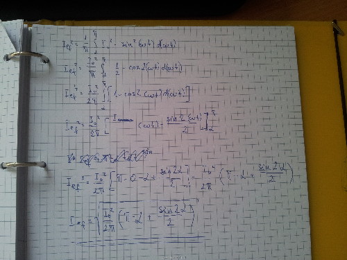

Mučim se z izpeljavo enačbe za efektivno vrednost toka oz. za slednje razmerje na prvi priponki.
V drugi priponki pripenjam do kod sem prilezel. Kakšna ideja kako naprej? Smile

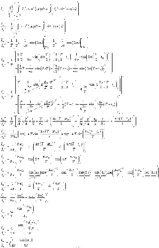

Ahhhhh .... prej bi napisal prej bi mi uspelo Very Happy Eko rešitev Smile Hvala forum, da obstajaš Very Happy hehe

Deli vsak člen pri argumentih sin s T. Perioda je 2*pi, torej lahko T vržeš ven iz števcev pri obeh sinusih.
Potem dobiš dva enaka sinusa.

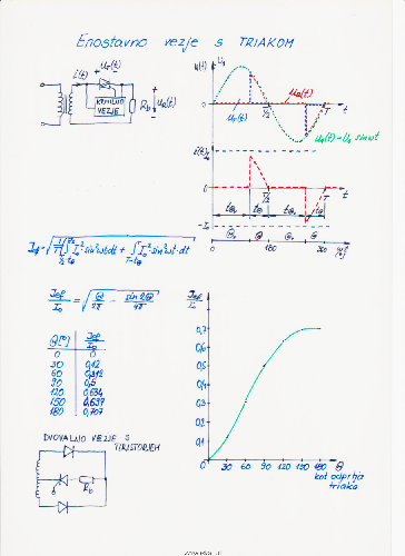

A si poizkusil na ta način, sicer nisem 100% prepričan če je prav, ampak vseeno, krajši postopek.
Nevem zakaj si upošteval v enačbi oba polvala, ker se v obeh enako dogaja. Lahko upoštevaš samo en polval in sicer perioda od 0 to pi, kot prevajanja pa od alfa do pi.
Poglej priponko.
