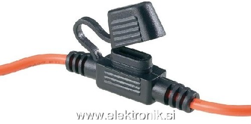

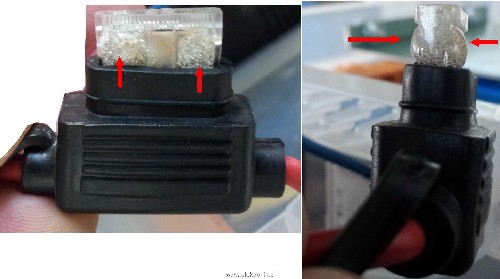

Zdravo!
Na vodniku je nameščena "leteča" varovalka (strokovni izraz za ta tip varovalke ne poznam), glej prvo sliko spodaj.
Napetost, ki gre skozi varovalko je približno 50V DC, tok nisem meril 10-20A. Varovalka je deklarirana za 25A.
Danes je nastal problem ko naprava več "ni ubogala"
po nekaj minutah #"%//%&##(mudilo se mi je) sem ugotovil, da je vzrok varovalka,
ki je prepuščala skozi glih toliko napetosti,da je svetila signalna lučka, ko pa sem zadevo obremenil pa nič.
Vprašanje:
Kaj je po vašem mnenju vzrok tako "zdelani" varovalki? Slabi stik na nogicah ali preobremenjenost?
Če je preobremenjenost zakaj varovalka ni pregorela?

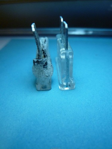

Zadnja slika je samo za primerjavo, napihnjena in nova varovalka.

Če boš pogledal še kontakte na nosilcu varovalke boš verjetno tudi tam ugotovil sledi pregrevanja. Po fotografijah sodeč je vzrok deformacije varovalke v slabem spoju nosilec varovalke - varovalka.

Saj bi ampak se ne vidi nič, razen natopljene črne plastike, ki skoraj popolnoma zapre odprtine za "nogice" varovalke.
Staro varovalko sem izvlekel ven komaj s kleščami.
Jutri grem kupim novi komplet.

Tele "fast on" varovalke niso ravno vrhunec kvalitete.
Poceni verzije imajo plastiko ki rada poka, spremeni barvo, razpade, ... ja in tudi take so, ki se stopijo ker se varovalka segreva.
Načeloma pa mislim da je vzrok tole: definiran varovalni tok varovalke je preblizu dejanskega toka. Tako se ob normalnem obratovanju varovalka segreva. Seveda samo če je na kontaktih dober stik.
Tudi napetost 50V se mi zdi malo previsoka za tele varovalke. No ja moralo bi telati, problem je v poceni izdelkih. Tokrat kupi kako dražjo varovalko (da bo vsaj na uč imela "bolšo" plastiko)

Delno se segreva že sama varovalka, dodatno gretje nastaja na kontaktih, ki verjetno niso dovolj dobri. Pregreti kontakti so sedaj še slabši, torej zanič. Namesto podnožja lahko uporabiš 2 klasična 6,3mm fast-on čeveljčka in bužirko ali pa čice kar prispajkaš na varovalko. Res je menjava varovalke v primeru prispajkanih žic bolj nerodna, vendar se znebiš gretja na kontaktih. Pri manjših tokovih ni težav, pri nekoliko večjih npr 20A ali več, so kvalitetni kontakti obvezni. Slabi kontakti se pregrevajo že pri 15A, kadar gre za dolgotrajne tokove.

Imel sem primer, ko se je fast on varovalka počasi grela in deformirala, tako da sta glavna "jezička" prišla v stik in "prebrikala" varovalko. Kmalu je začelo nekaj smrdeti, potem dim in mrzlično puljenje kablov izpod armaturne plošče....

Hi!Tu ni kaj dosti za filozofirat.To je slab spoj med varovalko in podnožjem.Zamenjaj oboje pa bo dobro.
