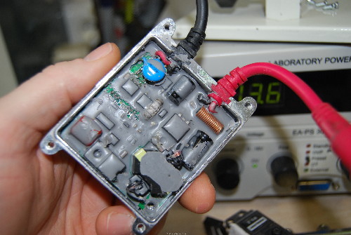

Evo, za stos sem odprl kitajski HID balast ki naj bi bil malo visje kvalitete - takrat me je stal 25 eur plus sploh ne poceni postnina (z ebaya, ne od kaksnega slovenskega roparskega prodajalca), in to od najcenejsega ponudnika ki je drzal tocno ta model. Gre za 55 W verzijo, ne za 35 W - visjo svetilnost potrebujem zato ker ga imam na motociklu ki ima samo eno kratko luc.
V priponki je prikazano kako kvalitetna silikonska masa je uporabljena za zascito pred vlago - odstopa sama od sebe. Ce se ji samo priblizas s prstom, pade dol. Brick wall
Sam nisem za zalivanje vezij nikoli uporabljal nic drugega kot pistolo za vroce lepljenje - je pa res, da so bila morebitna popravila potem pain in the ass. Ampak popravila pri teh zadevah navadno niso vprasanje - vrzi vstran in kupi novega.
p.s.: dobra stran tega je olajsano morebitno popravilo in reverse-engineering. Smile

Kaj bi dal jaz kakšno leto in pol nazaj, da bi bila elektronika na agregatu tako zalita. d'oh! Je pa res, da v tem primeru nikoli nebi nastala nova.
Recimo v Boshevem ABS modulu za avotbus je vezje prav tako zalito. In masa sploh ni trda, pač pa je neka prozorna lepljiva zadeva, ki jo odstraniš brez težav. Verjetno dajejo tako zaradi morebitnega raztezanja.
Sicer pa sam uporablajm bodisi google, ki se ga brez težav odstrani, ali pa specialno dvokomponentno maso Peters, ki se jo da tudi odstranit.

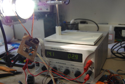

...za namecek pa se o porabi - 55 W na zarnici in my wildest dream. Whistle
Vso to izrazito boljso svetilnost v primerjavi z ostalimi HID kiti lahko ocitno pripisem valeotovem G3 projektorju. Ali pa napihnjenih 35 W pri ostalih balastih.
Sem pa ponekod v avtoelektriki videl izredno prozno prozorno gel maso - tisti hudic pa zatesni vezje da bi ga lahko v kozarcu vode pognal, pa mu ne bi prislo do zivega. Applause
Edit: po nekaj minutah se je tok ustalil pri 2,6 A. Prvih nekaj minut vlece 5 A, potem pa tok pade. Brick wall
41 W
