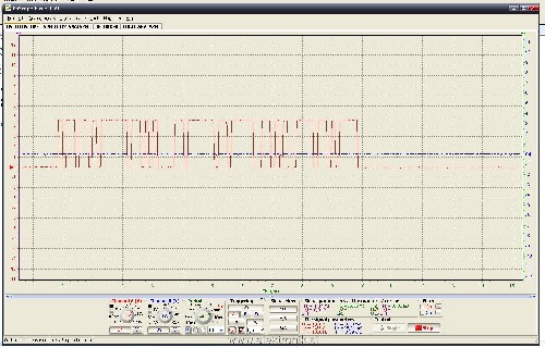

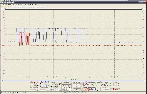

Že kar nekaj čas imam narejeno ploščico z releji in komunikacijo preko RS485 in Mego324A. Ker sem v štartu poizkušal preveriti komunikacijo v BASCOMU z enostavnim ukazom PRINT in z PoScope-jem opazoval, kaj se dogaja na izhodu RS485 mreže sem dobil signal po priloženi spodnji sliki (MODER SIGNAL). Ko pa sem to isto zadevo poizkusil na protobordu z istim programom, enakim kristalom samo z drugim čipom Mego 32, sem dobil enako obliko signala (RDEČ SIGNAL), vendar časovna baza na osciloskopu je bila čisto drugačna (30us z mego32, z mego324a pa 10ms). Sumim, da tukaj nekaj ne štima z kristali. Res pa, da sem na relejski ploščici že enkrat odstranil čip z vročim zrakom, ker pa je kristal v neposredni bližini je možno, da sem kristal z vročim zrakom poškodoval. Je kaka ideja, ali sem kristal res poškodovan z vročim zrakom (400 C)?

Menjaj kristal in boš videl.
Drugače imaš konfiguracijske nastavitve pri Mega32 in Mega324A enake?
