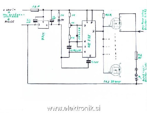

Tukaj je uporabnik Pepe objavil shemo ki naj bi delovala.
LP, Peter

Tale iz strani, ki jo je predlagal Satelitko: http://www.itaia.si/pretvorniki-24-12-v verjetno prav tako deluje po enakem principu s PWM in Mosfeti, toda ali je tisto hladilno rebro dovolj dimenzionirano? Navsezadnje imamo dejanskih 28 V iz tovornjaka oziroma 16 V padca na tranzistorjih. To je za eno 5 W žarnico (ločeni leva in desna veja za pozicijo) 6,7 W disipacije in kar 56 W disipacije za obe zavorni luči ki sta pa na isti veji. Vprašanje kako dolgo to zdrži...
Kaj pa kakšni miniaturni stikalni pretvorniki?
MadMax
Prispevkov: 4743
Aktiv.: 19.98
PrispevekObjavljeno: Ned Jan 27, 2013 6:08 pm    Naslov sporočila:   Odgovori s citatom
Tudi PWM obravnavaj kot switcher, ne pa kot linearca, kar si ti naredil.
Disipacija je pri PWM vezana na Rdson, + nekaj dodatka zaradi počasnosti tranzistorjev.
Switcher bi se dejansko znal bolj gret, pa še mnogo bolj kompliciran je.
sebaveh
Prispevkov: 1672
Aktiv.: 7.87
Kraj: Slovenska Bistrica
PrispevekObjavljeno: Ned Jan 27, 2013 6:12 pm    Naslov sporočila:   Odgovori s citatom
Imaš prav, ta del sem spregledal. Kaj pa 24 V špice, ki jih 12 V žarnice kljub temu dobijo nase?

Pred leti (>15 let) sem odkrival toplo vodo na tem področju in s PWM 50:50 napajal 12V žarnice na 24V napajalni napetosti. Žarnice so zelo hitro pregorevale in tudi svetile in grele so se opazno bolj. Ker takrat še nisem imel toliko izkušenj, nisem takoj ugotovil, šele potem se mi je posvetilo (skoraj dobesedno).
Pa dajmo bolj enostavno. Če 12V žarnico priključimo na 24V bo skoznjo tekel 2x večji tok, tudi napetost je 2x večja, kar pomeni 4x večja moč. Pri PWM 50:50 je amplituda napetosti še vedno 24V, le čas trajanja je 50% časa, kar pomeni 1/2, moč na žarnici je zato 2x večja namesto 4x večja, kar pomeni, da mora biti PWM 25:75 da bo žarnica svetila enakovredno napetosti 12V. Ker se zaradi večjih tokov nabere tudi nekaj izgub, je lahko PWM nekoliko večji od 25%
To je to, čisto enostavno, nekaj ohmovega zakona pa to Wink
Da se vrnem nazaj na mojo takratno rešitev problema: seveda sem zmanjšal PWM razmerje in zadeva deluje še danes. Škatlica ni bila ravno majhna in namesto P-ch FET (takrat še zelo težko dobavljivo pri nas, oziroma sploh ne) sem uporabil PNP tranzistorje, ki so se seveda nekoliko greli. V škatlici je bilo 5 pretvornikov, za vsako linijo svoj, ker ni bilo posebne linije napajanja. Dimenzioniranje hladilnih teles je bilo na predpostavki, da smerniki delujejo kratek čas, zavorne luči tudi (tukaj sem se uštel), pozicijske pa stalno, ampak je posebej leva in desna (ali pa tudi ne). Ker je bil duty cycle majhen, tudi gretja ni bilo veliko, razen pri zavornih lučeh, kjer je bil večji tok na eni liniji, zgodilo pa se je, da je bila zavorna luč dalj časa prižgana (vožnja iz Pokljuke) Evil or Very Mad in ker je bilo hlajenje poddimenzionirano, se je tranzistor kar odspajkal...
Potrebno je bilo še zaznavanje napetosti, saj je bil PWM izklopljen pri napetosti nižji od približno 15V.
Čez nekaj let, ko sem v roke končno dobil P-ch FET, je stvar postala bolj enostavna, manj gretja in zato manjša dimenzija škatlice, tudi po zaslugi SMD. Spremenil sem tudi krmiljenje, en PWM kontroler za vse linije, za vsako linijo svoj tranzistor, napajanje še vedno parazitsko.
S temi "čudežnimi" škatlicami sem opremljal prikolice, ki so jih uporabniki vozili tako s tovornjaki, kot s traktorji. Precej pogosti so bili kompresorji (tisti veliki gradbeni za štemanje), ki so jih gradbeniki vozili z vsemi mogočimi vozili, mnogi so pred predelavo imeli dvojno inštalacijo, dvojne luči, ene za 12V in ene za 24V Rolling Eyes
