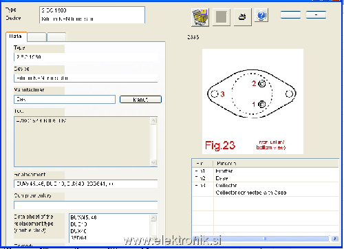

KMX je napisal/a:
Kateri nadomestek lahko uporabim za 2SC1580, ker jih je zelo težko dobiti?
Lp, Denis
Nekateri nadomestki za tvoj tranzistor. Very Happy
LP Srečko
