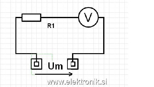

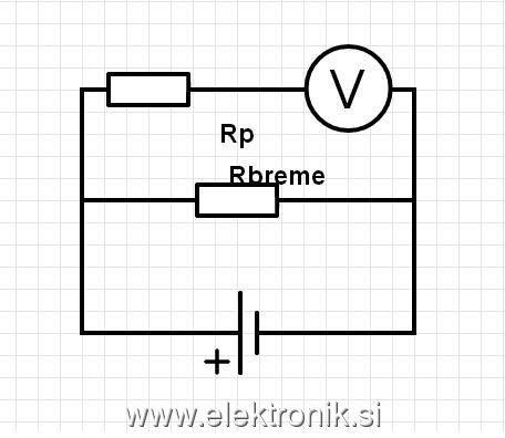

Zadnjič sem pisal kolokvij iz merilne tehnike. 1. letnik energetike UNI. Bilo je vprašanje: Narišite shemo za razširitev merilnega območja multimetru.
Pripenjam sliko kar sem jaz narisal. Poleg sem napisal enačbo Um=((R1+Rn)/Rn)*Uv Rekel je, da princip je mogoče celo isti, ampak ni prav. Potem je on narisal njegovo shemo. Sem si mislil ja kaj sem pa jaz narisal. Brick wall Za nalogo sem dobil 6% od 20% možnih.
Kaj bi vi rekli na to?
Rn ... notranja upornost Vmetra.
Shema by prof
 Velikost datoteke:  23.37 KB

Multimeter naj bi bil multifunkcijski instrument. Z dano vezavo si raširil obmoćje le V-metru.

Sicer ne razumem najbolj tistega Rbreme...?
Drugače je po mojem tvoj načrt povsem pravilen. Če se ne motim imajo prav zato multimetri(oziroma, kot je to Silvo pravilno opozoril, voltmetri ) pri višjih območjih točno določeno notranjo upornost (10M:g_v_omega: +/- 1% ali +/-0,1%), da se lahko nanj priključijo VN sonde s prav tako točno določeno upornostjo in skupaj tvorijo delilnik.

Pardon, tole sem se zmotil. d'oh! Vprašanje je bilo razširitev merilnega območja voltmetru.
Prosim, ne me narobe razumeti, ampak nisam kaj takega pričakoval od profesorja na fakulteti. Pa sem jaz narisal prav ali ne?

Rbreme je pač breme na katerem merimo upornost.

Hotel sem napisati "Rbreme je pač breme na katerem merimo napetost".
Se opravičujem za zmedo, sam pa ne morem popraviti. d'oh!

vitez93 je napisal/a:
Tako ti bom reku (moje totalno laično mnenje).
Narisal si narobe. Pa ne zato, ker bi bila sama shema nepravilna, ampak ker je bila nepopolna. Ne moraš ti napisat neko formulo, nato pa pozabit narisat nek del sheme, ker predpostavljaš, da je itak to že samoumevno (še posebi, če ta formula vsebuje elemente iz tega dela sheme). To te zlo hitro zna "odnest", in te pripeljat v situacijo, kjer bo tebi mogoče samoumevno, vsi drugi se bodo pa praskal po glavi in se spraševal, kaj za vraga si tam mislil. In slabih navad se je treba odvadit. Smile
Ampak po drugi strani, ti pa jz tud ne bi dal glih 6/20 točk, ampak več. Sicer se "ve", kaj si mislil, znanje si izkazal in mogoče je bla "kazen" vseeno malo prehuda.
Kar se pa tiče prvega stavka, pa... Kaj naj rečem. Navadi se. Boš še marsikaj doživel, in mogoče boš čez par let videl, da le ni blo tako neumno, kot se ti zdi ta trenutek. Wink

Narisal sem shemo, napisal enačbo, poleg napisal sem točno kaj je Um, Uv, Rn. Popolno ali nepopolno, zmotil me je ta stavek profesorja: "princip je mogoče pravilen, ampak ni prav." Pa kaj naj bi se na pamet naučil točno takšno shemo, ki jo je on narisal na tablo pred enim mesecem.
Meni je to res smešno.

SkunkyLee je napisal/a:
Kaj je v enačbi, česar ni na shemi? Poleg sheme sem točno napisal, kaj je Um, Uv in Rn.
Um ... napetost, ki jo merimo
Uv ... napetost na voltmetru
Rn ... notranja upornost voltmetra
R1 ... predupor
Pa dobro, kaj še pa manjka?

PrispevekObjavljeno: Čet Jan 31, 2013 11:02 pm    Naslov sporočila:   Odgovori s citatom
Upornost bremena, ki se pri meritvi skupaj z upornostjo voltmetra obnaša kot tokovni delilnik.
To je precej važno.

No če malo bolje pomislim imaš prav. Posebej pri upornosti bremena ki je blizu ali celo večja od notranje upornosti voltmetra.

Sem te hotu pozvat, da mi zmeri napetost na 100kOhm uporu z kakšno starino od multimetra, ki ima notranjo upornost par deset kiloohmov, pa poročaj rezultate. Very Happy
Dandanes to sicer ni tako grozljivo važno, ker imajo digitalni multimetri grozno velike vhodne upornosti, je pa definitivno nekaj, kar rabiš vedet oz. upoštevat, če si na faksu in guliš teorijo (tudi zato, da boš znal prakso).

Ni treba imeti starine. Lahko je zelo sodoben voltmeter z notranjo upornostjo reda 10 M Omega , če meriš padec napetosti na nekaj 100 M Omega uporu. Sicer se kaj takega redko zgodi, pa vendar. Sem pa trenutek po tistem, ko sem oddal sporočilo že vedel, da sem ga usral. d'oh! Ampak je bilo že prepozno. Laughing
