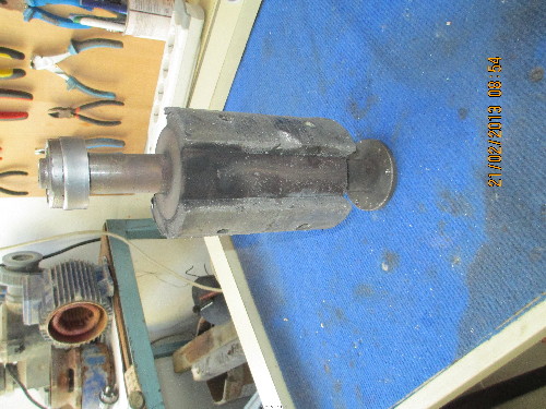

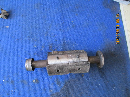

Se opravičujem (tiskarski škrat), na rotor so priviti magneti (slike sledijo), rotorskega navitja ni, so samo magneti....

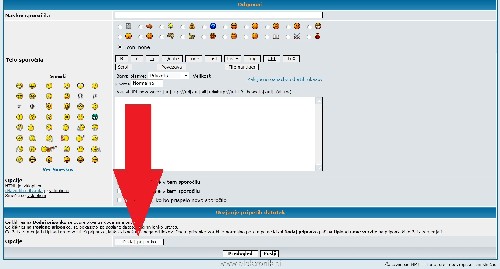

kako se naložijo slike???

Takole.
 Velikost datoteke:  319.48 KB

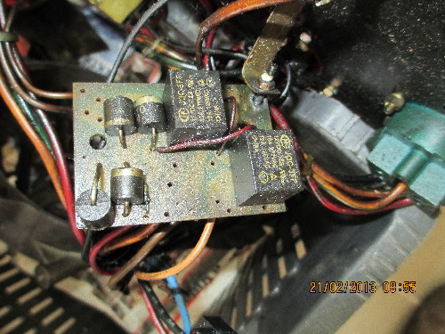

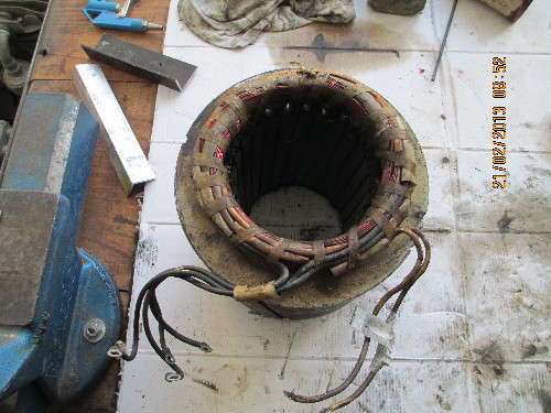

PrispevekObjavljeno: Pet Feb 22, 2013 11:36 pm    Naslov sporočila:   Odgovori s citatom
Slike
Stator
 Velikost datoteke:  3.55 MB
rotor
 Velikost datoteke:  3.79 MB
rotor
 Velikost datoteke:  4.58 MB
vzbujanje
 Velikost datoteke:  3.98 MB

Sem si malce teoretično razjasnil stvar. Gre za sinhroni generator, ki magnetno polje namesto z rotorskim navitjem povzroča s trajnimi magneti. Kakor sem prebral zadeva posledično nima nikakršnega vzbujanja. Regulirajo se torej le obrati. Namreč magnetnega pretoka zaradi trajnih magnetov se ne da spreminjati. S spreminjanjem obratov se spreminja frekvenca. Možno pa je, da je manj motenj višjih frekvenc v izhodnem signalu na račun odstotnosti ščetk. Tiste diode so pa domnevam za 12V izhod, če ga ima, čeprav potem ne vem čemu služita releja. Nekaj teorije je tule. Če se motim naj me kdo popravi.
Glede samih magnetov in rotorja pa mi je uspelo najti le tole. Če se ti uspe dogovorit za en kos in ti cena ni pretirana...
Posledica zgoraj napisanega pa je, da če ne boš dobil identično "močnih" magnetov bodo težave.
