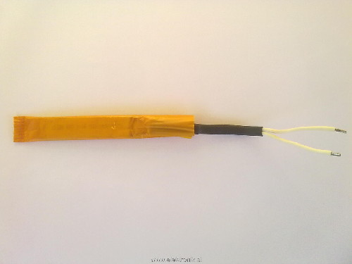

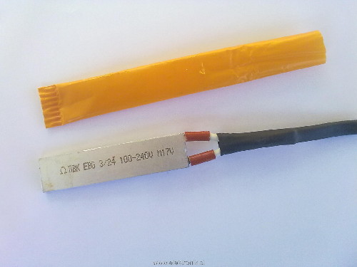

Zadeva je zelo podobna kot na linku, ki si ga dal.
Na linku vidim da so "grelci zapakirani in tako montirani. Sam sem grelec vzel ven iz "vrečke" pred meritvami.
Evo slike:
