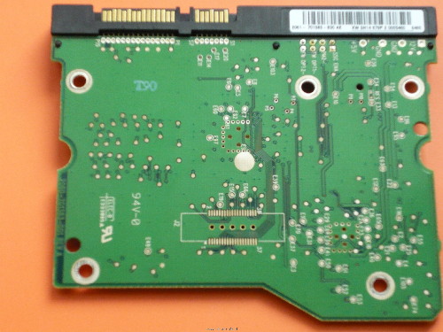

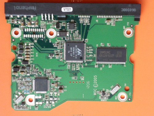

Odpovedala je elektronika diska in ne morem dol dobiti vsebine, če ima kdo kaj podobnega da bi rešil podatke z njega, lahko je kakršenkoli s slabimi sektorji ali pa, če ga le kdo ima takega istega in mi samo toliko posodi elektroniko, da snamem dol podatke.
WD Caviar SE16 400GB 16MB 7200 SATA2 WD4000KS
MDL: WD4000KS-00MNB0
DATE: 27 MAY 2006
DCM: HBACJAA
če pa kdo ima elektoniko - prologa slika - in da deluje jo odkupim
PCB 2060-701383-001 rev a |
3.84 MB |
5 krat |
PCB 2060-701383-001 rev a - je oznaka |
3.86 MB |
3 krat |

Pri sodobnih diskih je menjava elektronike v podobnih primerih okvar, kot je ta, le še mit.
Zakaj ? Zato, ker je cena za velike kapacitete to, da so se proizvajalci sprijaznili s tem, da površina ni idealna in da so vmes področja, ki so neuporabna. Taka področja se označijo in zapišejo v eeprom, ki je sestavni del elektronike diska.
Menjava tovrstne elektronike je torej popoln nesmisel.
Vem, vsak upa na to, da bo s tem rešil podatke. No upanje še vedno ostane. Statistike namreč kažejo, da je najpogostejši krivec za odpoved diska ležaj na motorju. To je ležaj, ki zagotavlja, da plošče zaradi neidealnosti razporeditve teže ne vibrirajo.
Logično razmišljanje torej privede do dveh možnih rešitev.
Prva je domača in pri njej potrebujemo nekaj malega sreče in veliko izkušenj ter znanja. Izkoristimo namreč dejstvo, da se vibracije ne pojavljajo sinhrono z kotom vrtenja. vedno je namreč prisotna neka interferenca. To pa pomeni, da je glede na število poizkusov podatke mogoče prebrati v določenem deli ciklusa interference. V ta namen obstaja kar nekaj programske opreme, ki to zmore. Najbolj poznan je Prosoft Media Tools, kjer lahko celo nastaviš kolikokrat boš poizkusil prebrati posamezen sektor.
Druga rešitev je profesionalna in seveda primerno draga. Gre pa se za zamenjavo pogonskega motorja in s tem krivca, torej ležaja. Poseg ni tako trivialno enostaven, kot se tule sedaj bere. Potrebno je namreč ponovno balansiranje plošč in uskladitev njihovih medsebojnih pozicij.
V nobenem primeru pa reševanje podatkov s pokvarjenega diska ni poceni. Vsekakor je najmanj nekaj stokrat dražje od tega, da si pravočasno naredimo backup.
In še en podatek. Če se ne gre za udar strele ali fizično poškodbo imač manj kot 0.005 % možnosti, da je okvarjena elektronika.
Stvari se namreč spreminjajo. Pri IBM-jevem 40 GBy disku so elektronike crkovale skoraj serijsko, dandanes so stvari povsem drugačne.

Eh. Če menjaš plate moraš prenesti tudi eeprom.

Pred leti ko so bili doski še manjši ni bilo problem, sem zamenjal elektroniko in je delal in prebral čist ok. Čemu pa potem prodajajo prek luže samo elektroniko, če to nebi delal. Je pa dosti draga tak da za tako ceno dobiš disk.
Če bi imel kdo rabljenega bi bilo idealno.
