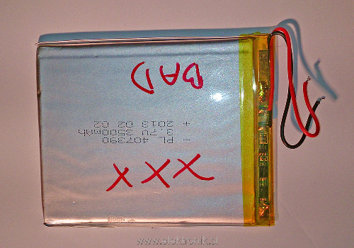

takole zgleda baterija...
se pravi tole priklopim direktno na usmernik?

LiPo celica. Kot je MarE69 napisal, vendar imej vse skupaj pod nadzorom. Če se začne celilca pretirano segrevat jo takoj odklopi. Drugače pa je 3.7V nazivna napetost za celice z Li Ion/Po kemijo, polne imajo 4.2V, prazne pa se smatrajo pri 3V (bolje 3.2V, saj na ta način dosežejo večje število polnilnih ciklov).

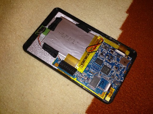

Poizkusil sem polniti direktno na priložen napajalnik, ki ima 5,2 V, 2000 mA, pa sem jo napolnil do 9% v pol ure. Potem sem baterijo ponovno zaspajkal nazaj na ploščo, tablica se je prižgala, sem priklopil napajalnik na tablico in na bateriji kaže kot da se polni, vendar se % napolnjenosti ne dvigne.
V prilogi še cela fotka tablice.

PrispevekObjavljeno: Ned Okt 06, 2013 8:58 pm    Naslov sporočila:   Odgovori s citatom
Zaradi takšne "šlamparije" pri spajkanju boš v kratkem kupil novo tablico, če že ne bo ognja v strehi. Tablica se vklopi tudi brez zunanjega napajanja?

PrispevekObjavljeno: Ned Okt 06, 2013 11:22 pm    Naslov sporočila:   Odgovori s citatom
Ne vlopi se, ker imaš kratek stik na spojih baterije, vsaj tako izgleda. Lahko pa da se motim. Vsekakor pa obstaja možnost da si kratkostičil kontakte baterije in zaščitno vezje opravlja svojo funkcijo.

Torej, preverjeno kratkega stika ni. Sem pa dobil novo identično baterijo in jo prispajkal na osnovno ploščo in dela normalno. Tudi polni se brez težav. Kar sklepam, da je napaka na bateriji. A je možno, da bi kak virus zablokiral baterijo?

Če si po nesreči slučajno napravil kratek stik na bateriji, ti je zaščitno vezje praktično odklopilo baterijo. Na teh zaščitnih vezjih so ponavadi varovalke, ki ob kratkem stiku pregorijo. V kolikor se je to zgodilo, moraš nabaviti novo zaščitno vezje in boš s tem oživil baterijo. V primeru, da je baterija bila preizpraznjena, zaščitno vezje preprečuje nadaljno uporabo le-te. Ker polnilno vezje vidi v tem primeru 0V ali prenizko napetost, da bi bila nadaljna uporaba baterije še varna, noče polnit. V kolikor je prišlo do preizpraznitve baterije si lahko pomagaš tako, da novo baterijo priklopiš na staro, torej skleneš rdeči in črni žici. Ponavadi se ta vezja tako resetirajo, ni pa nujno. Kakorkoli, če je še baterija uporabna, te nič ne stane, če jo poskusiš na ta način oživit, vendar je nadaljna uporaba takšne baterije izredno nepriporočljiva, v kolikor baterija ni pod stalnim nazdorom.
