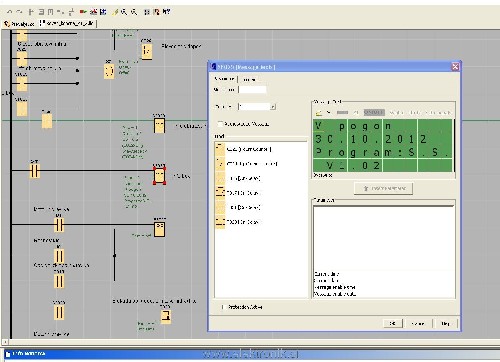

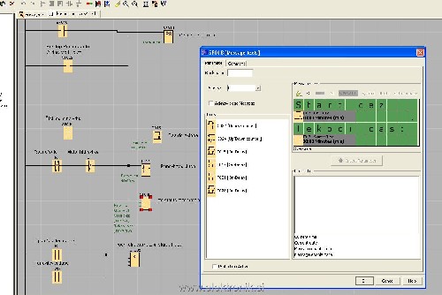

Zdravo , imam vprašanje glede krmilnika logo , in sicer kako bi realiziral sledeč problem :
Imam siemens logo Rc ki ima tipkovnico , pa me zanima če obstaja način da bi na displayu prikazal nastavljeno zakasnitev (ki je uporabljena v programu), z uporabo puščice gor (na tipkovnici ki je na logotu) bi povečal nastavljeno zakasnitev, z puščico dol pa jo zmanjšal.
Hvala za odgovore.
Aktiv.: 61.94
PrispevekObjavljeno: Pon Feb 04, 2013 12:57 pm    Naslov sporočila:   Odgovori s citatom
Vse parametre katere nisi ob programiranju zaklenil lahko nastavljaš preko tipkovnice. Prikaz lahko daš v MessageBox.
V prilogi screenshoti ene moje zadnje malo večje aplikacije.
