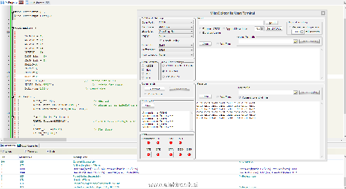

Za maturitetni izdelek sem se odločil narediti alarmni sistem z RFID.
Dobil sem od mikroelektronike knjižnico za RFID ploščico in jo malo priredil za PIC 18F45K22.
Koda dela normalno ampak dobivam pa čudne podatke preko UARTA.
Imam 3 različne RFID kartice in z vsako je isto.
Iz kartice naj bi dobil 8 baytov podatkov ampak so vsi isti.
Že vnaprej se zahvaljujem za odgovore.

 Velikost datoteke:  105.54 KB
 Pogledana:  49 krat

Čemu pripenjaš knjižnico RFID? Misliš, da je knjižnica kriva za napako? Močno dvomim.
Tam na sliki vidim, da za funkcijo RFIDget kličeš rutine za vpis in branje iz eeproma. Ali na uart izpisuješ vrednost, ki si jo prebral iz eeproma? Poskusi izpisati direktno, kar ti vrne funkcija RFIDget....
LP, Matjaž

Preko UART-a izpisujem vrednost, ki jo berem iz EEPROM-a.
Mi lahko poveš iz česa naj berem. Mogoče iz data_valid??
Lp Blaž

Zakaj sprašuješ? A ne bi bilo hitreje poskusiti? Bi takoj izvedel. In če bi se na uart izpisala pravilna koda, bi tudi že vedel, da je nekaj narobe okrog vpisa ali branja iz eeproma. Če ne pa iščeš razloge drugje.

Sem našel problem.
Ko sem iskal kaj bi poslal preko UARTA sem našel da rabiš določit pri kateremu bytu se začne vpisovati v spremenljivko pri tem ukazu: RFid_LoadFromEEPROM(0x00, RFID) bi moralo biti RFid_LoadFromEEPROM(0x00, RFID[0])
Hvala vseeno Smile
