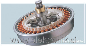

PrispevekObjavljeno: Tor Jan 29, 2013 4:50 pm    Naslov sporočila:  Mal pogugli. Odgovori s citatom
Evo slike motorja.

Meni se zdi da je koračni motor.To sem videl pri pralnem stroju.Mora pa biti še elektroniko.

Ta koračni pa mora biti dragi

To je BLDC motor, brez pripadajoče elektronike sploh ne bo delal.

PrispevekObjavljeno: Tor Jan 29, 2013 9:47 pm    Naslov sporočila:   Odgovori s citatom
Slowfly je napisal/a:
To je BLDC motor ...
Sem našel eno prezentacijo od LG-ja ki pravi da je to "direct drive" motor.

PrispevekObjavljeno: Sre Jan 30, 2013 8:20 am    Naslov sporočila:  Slabo čitate. Odgovori s citatom
V mojem zgornjem komentarju sem napisal da je to direkt drive motor. Je od LG pralnega stroja, samo navitje in rotor sta me stala 180€. Uporabljam ga za vetrni generator z preklopljivimi poli. Na strojniškem forumu pod Vetrne elektrarne tretjič je več napisanega.
