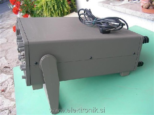

Osciloskop je 20 MHz. Je dvokanalni. Kupljen na e-bay-u v sklopu večih instrumentov. Je kompletno pregledan in skalibriran.
Začetna cena je 120€. Licitacija teče do srede 19.09.2012.

Ne sonde ni. Dajem naprej tako kot sem dobil, le da sem instrumet porihtal (beri: zamenjal 2 elektrolita v napajalniku in skalibriral).
Instrument je bil kupljen na e-bay v kompletu še kup drugih instrumentov, ki jih bom prav tako obnovil in dal v prodajo. Nekateri so povsem delujoči, spet drugi neuporabni.
Edini cilj mi je dobiti vloženih cca 700€ nazaj.
Sonde pa dobiš zelo poceni na DX.

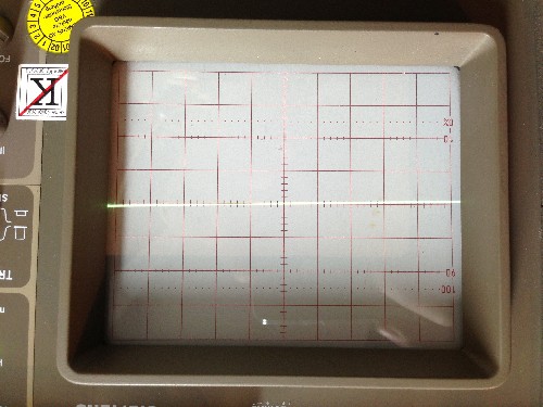

Kaj bi bilo narobe z osciloskopom, da se mu nagiba žarek? Že tako je nekdo očitno to kalibriral tako,da je dal spredno folijo postrani, vendar se je še premaknilo.
Odpiral ga še nisem, kaj bi bil razlog za tako početje? Postrani odklonske plošče?

"Trace Rotation" ali "Trace Adj." (trimer je ponavadi na čelni plošči, dosegljjiv skozi luknjico)?
http://www.aoc.nrao.edu/~pharden/hobby/Scope1.pdf

PrispevekObjavljeno: Pet Feb 15, 2013 3:11 pm    Naslov sporočila:   Odgovori s citatom
Eden od vzrokov (glej "Trace Rotation Control" na str. 4):
http://www.bkprecision.com/downloads/pdf/OAGuide.pdf
