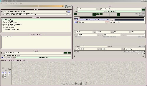

Evo prilagam podatke videa, ki deluje iz VLC-ja. Ni videti kakšnih razlik v primerjavi z AVS.

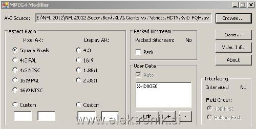

Vse Yamade so imele težavo s predvajanjem Xvid kodiranih filmov ki so uporabljali "Packet Bitstream". To se da elegantno preverit in popravit s tem programom. Drugače pa je še najuporabnejši program za preverjanje kateri kodeki so uporabljeni v določeni datoteki - GSpot.

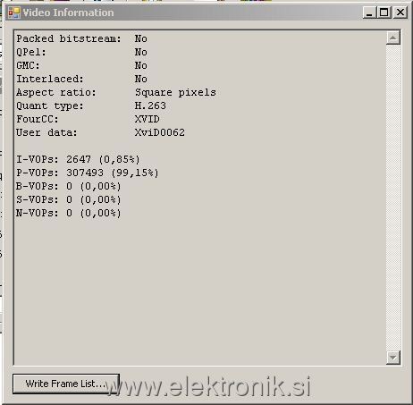

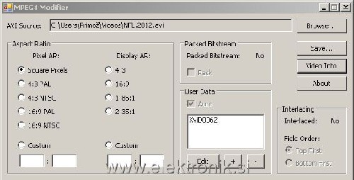

Prilagam podatke nedelujočega videa.

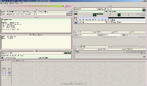

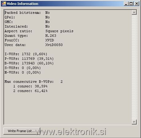

PrispevekObjavljeno: Tor Feb 19, 2013 11:22 am    Naslov sporočila:   Odgovori s citatom
Prilagam še podatke delujočega videa.
