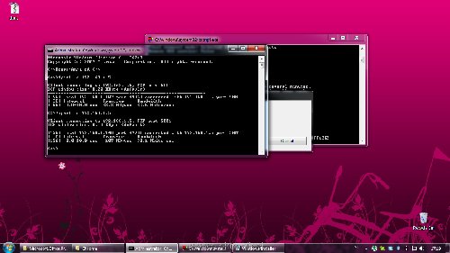

Seveda za client uporabljam prav tako n način. Testiral sem z iperf na prenosniku (b/g/n, SSD), tudi z USB bgn mrežno, prav tako na telefonu z bgn. Skratka preko 32Mbps ni prišlo nikakor. Če gre za zavajanje kupcev s tem "do 150Mbps", ki jih v praksi nikoli ne dosežeš - in ne samo to, niti 1/4 tega ne dosežeš, kako je to dopustno?
Ne potrebujem a/c, dovolj mi je spodobna hitrost okoli 10MB/s(80Mbps) po WiFiju. Interna mrežna bgn v prenosnem to zmore. Vprašanj torej, kateri router n načina, cenovno ugoden in ima stestirano navedeno hitrost v praksi?
Hvala in LP
prilagam meritev po WiFi in po kablu;
