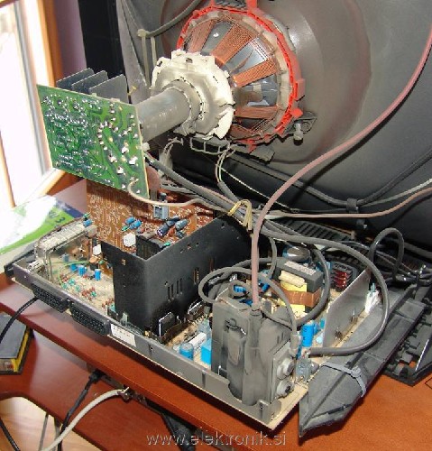

Mi lahko kdo svetuje glede popravila televizorja Elektronika Velenje?
Model: SL TX, tip: 706S02
Zadnje čase se rado dogaja, da slika postane zaobljena in poplesujoča s tendenco, da se skrči v sredinsko vodoravno črto, pojav spremljajo tudi motnje v zvoku, včasih pa jakost zvoka kar nenadzorovano poskoči.
Ponavadi se je stanje umirilo, zdaj se pa ne da več gledati. Kak nasvet?

Verjetno hladni loti na plošči. S kakšno lupo se jih lepo vidi. Napajanje in pa vertikalna stopnja, ponavadi se dogajajo na istih mestih.

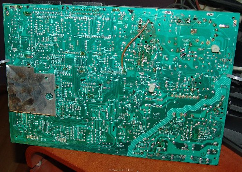

Aha, bom pogledal. Še kak nasvet, na kateri tiskanini začeti z iskanjem?
 Velikost datoteke:  111.72 KB
 Pogledana:  19 krat
 Velikost datoteke:  114.33 KB
 Pogledana:  11 krat
carli
Prispevkov: 758
Aktiv.: 4.56
Kraj: Haloze
PrispevekObjavljeno: Pet Feb 22, 2013 6:27 pm    Naslov sporočila:   Odgovori s citatom
Osnovna plošča: za začetek poglej nogice transformatorjev in pa diode pa kak večji upor. Lahko je pa tudi kak elektrolit napihnjen.
Če je vse ok pa shemo v roke in pomeriš napetosti.

Najprej dobro polotaj vertikalni čip, ter okolico, nato pa preglej dve usmerniške diode pri vn trafotu. Običajno so zelo pregrete.

Kaj sem naredil do zdaj: polotaval največjo tiskanino, posesal prah. Ne dela. Kondenzatorji niso napihnjeni, pa tudi nimam novih, da bi jih zamenjal po vrsti.
Domnevam, da komponente niso crknjene, ker se slika med šumenjem še zmeraj prikaže. Lahko, da so elektroliti oslabeli, potem bi moral zamenjati kar vse.

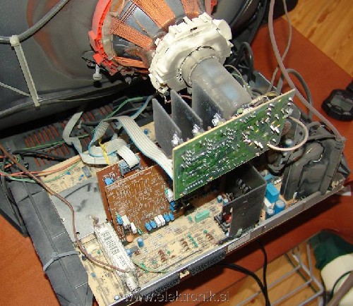

Katero pa je vertikalni čip? Lahko še malo bolj poslikam. A VN trafo je TR651?
Tistih dveh 'hčerinskih plošč' niti ne morem tako enostavno sneti, ker so konektorji prispajkani.
Na tiskanini je res veliko stare kolofonije. Žal nimam pri roki alkohola, da bi to očistil. Tista žica je ali tovarniška ali pa je pred mano to nekdo že imel v obdelavi (nisem 1. imetnik).

VN je 702, 651 je (Switcher) stikalni ali kako se reče slovensko. Vertikala verjetno IC 301 moram shemo poiskat. Kaj to že vse prelotal? Tam ko piše 150V je vredu kontakt?
Pa nimam sheme E5 in E9 imam tvoje pa ne,

Kaže, da mi je uspelo, juhu! Sem sestavil nazaj in za zdaj dela.

Hladen lot in nič drugega. Kje natančno, ne vem zagotovo, ker sem prelotaval v paketu, ampak mogoče je bilo na TR701.

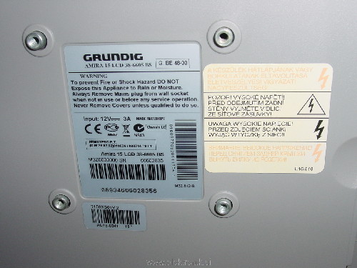

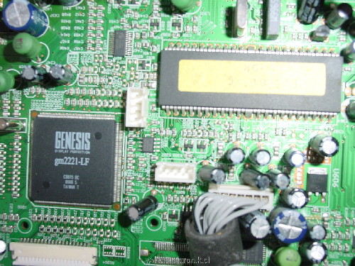

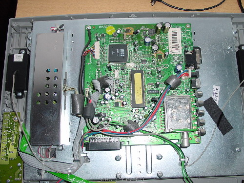

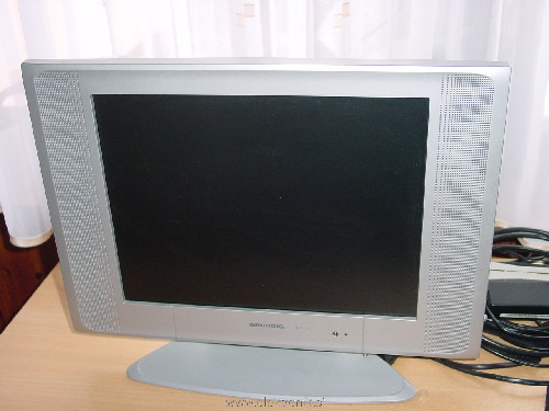

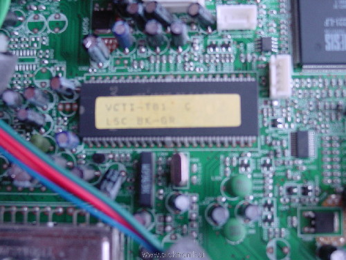

Se pridružim na to temo.Tudi jaz imam en televizor v okvari in potrebujem pomoč.Nimam iskušenj na tem področju.Na ekranu ni ničesar niti snega ,pa tudi šuma ni.Napajanje pa deluje.Kje začet v tem primeru?
Dodam nekaj slik.
 Velikost datoteke:  576.14 KB
 Velikost datoteke:  577.05 KB
 Velikost datoteke:  598.64 KB
 Velikost datoteke:  549.58 KB
 Velikost datoteke:  500.67 KB
Lep pozdrav, Milan
