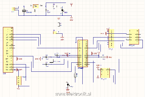

S pospeškometrom MMA7361L želim merit kot po oseh x, y in z. Zadeva sicer nekako deluje vendar imam težavo, ker je stvar precej nenatančna. Ko senzor obrnem po eni osi iz ene v drugo skrajno lego (180°) mi na LCD izpisuje kot samo od 0° pa do 160-165°. Teh cca. 15-20° "izgubim" na začetku saj mi na LCD-ju piše 0°, pospeškometer pa je nagnjen vsaj pod kotom 10 - 15°. Ko ga imam na približno 90° mi pa izpiše cca. 70°, torej vedno ene 20° premalo. Napaka je na vseh treh oseh približno enaka.
Mogoče je napaka v samem programu (Bascom), načinu računanja kota iz adc vrednosti, v vezju, ne vem...
Uporabljam ATmego8, osi pa imam na analognih vhodih PC2, PC3 in PC4.
-Datesheet
-MMA7361L
V prilogi je vezje in koda v Bascomu.
Vezje

PrispevekObjavljeno: Pet Feb 22, 2013 4:16 pm    Naslov sporočila:   Odgovori s citatom
Nisi bral PDFja Mr. Green
3. Stran opomba 6
Tole preveri 1. potem pa bomo dalje ugotavljali
http://cache.freescale.com/files/sensors/doc/app_note/AN3447.pdf
