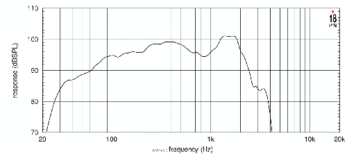

Izračunati to je enostavno ampak občutljivost ti praktično ne pove ničesar, ker ne veš kje na frekv. spektru ima to glasnost. Če hočeš delat kakšne primerjave je treba pogledati na graf ampak še tu so primerjave med različnimi firmami zelo težke ker merijo v različnih pogojih.
Tole rabiš.
 Velikost datoteke:  79.84 KB
LP Tilen
