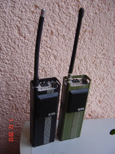

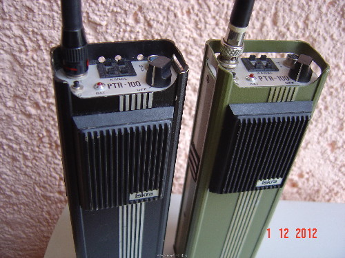

Kot prvo če je siva postaja je vojaška in je okrog 72 Mhz, če je pa črna je okrog 170Mhz. Obe postaje so daleč od radioamaterskega področja.
Lažje je predelati črno!
Če samo zamenjaš eprom v njej (v eni ali drugi) nisi naredil nič.
Je veliko hardverskega dela pri obeh če ih hočeš spraviti v področje 144-146Mhz.
Kot prvo moraš spraviti oba oscilatorja na pravo frekvenco, eden je za Rx in eden za Tx. Da bi to počel rabiš orodje kot je frekvencmeter, spajkalnik, ne bilo kak, ter vsaj SWR-power meter z 50ohmskim bremenom (neinduktivnim!) in kar je najpomembnejše - znanje da bi vse skupaj oglasil. Pa DDS Matjažev generator bi ti tudi prav prišel za oglaševanje sprejemnika.
Kako to vem : ker sem ih nekaj predelal.
Če si to vse sam ne narediš ti se ne splača to početje. Pri sebi sem to počel samo zaradi izziva.
Eprom je treba prvo pobrisati z UV svetlobo, potem šele priklop na programator.
In da bi delal na področju 144-146Mhz moraš biti radioamater.
Sodobno novo radioamatersko postajico dobiš že od 60 evrov naprej, rabljeno ispravno pa še za manj.
Te obe na slikah so delujoče na frekvencah od 144Mhz - 146Mhz.

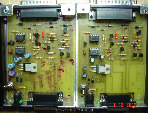

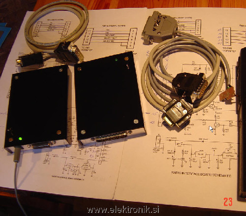

jaka57 vem o čem govorim. Vredno je narediti RIB za motoroline postajice, saj ni kompliciran:
http://www.batlabs.com/images/rib.gif ( preverjena shema vidi fotografije)
Pa še zelo poceni je, in tiskanega vezja ni treba risati je gor na netu.
( tema je PTR100 in Sandi je lameli123 podal link ki se vse nahaja kaj rabi )
