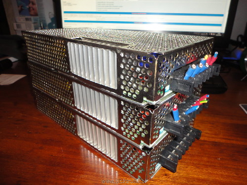

In kakšno napajanje potem ti priporočaš? In, da zanj ne bom zapravil par tisočakov? Tiste napajalnike že imam in bi jih lahko uporabil, če se le da (dobil sem jih zastonj) in nebi rad zapravljal še za napajanje... In kdaj sem omenil kako glasen zvočnik je? Zvočnik ima 500W RMS in 1500W MAX, pričakujem pa glasnost kakih 130dB, če ne več...
PS: Da ne bo kdo govoril, da tukaj omenjam kak zvočnik iz teme "razlika med glasnostjo in občutljivostjo zvočnikov"...
Prilagam sliko napajalcev... Bi se dalo kaj "uštimat"?
