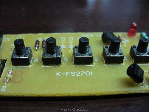

No ravno zdaj sem se spomnil, da bi lahko namesto te naprave uporabil brezžično stikalo za prižiganje luči, ki ima daljinec in sprejemnik. Daljinec sem odprl in ima notri, na vsakem gumbu 4 kontakte, napajanje ima iz 12V baterije, sedaj če bi iz kontaktorja pripeljal signal na 12V rele in iz releja naprej poslal signal na ta daljinec, kako bi moral prispajkat na stikalo žičke iz releja ?

PrispevekObjavljeno: Sre Feb 27, 2013 7:50 pm    Naslov sporočila:   Odgovori s citatom
Poveži pomožni kontakt bimetala vzporedno tipki ali pa tipko odstrani in jo nadomesti z kontaktom bimetala.

PrispevekObjavljeno: Sre Feb 27, 2013 8:09 pm    Naslov sporočila:   Odgovori s citatom
OK, razumem koncept, najlažje se mi zdi, da odstranim tipko in jo zvežem direkt, odstranim baterijo in na kontakte baterije pripeljem signal.

Tega ne rabiš.
Iz vezja odstrani eno tipko, v luknjice ki ti ostanejo prilotaj dve žici in jih pelji preko pomožnega kontakta bimetala.

ElGrigon:
Dejansko bi eno tipko kratko zvezal, odstranil baterijo in pripeljal vklopni signal iz kontaktorja na pola baterije daljinca. Tako se znebim ločenega napajanja daljinca.

PrispevekObjavljeno: Sre Feb 27, 2013 9:44 pm    Naslov sporočila:   Odgovori s citatom
Slikaj to tokovno zaščitno stikalo oz. kontaktor ali pa napiši točno oznako. Potem nadaljujemo ...
Se ena slikca, da se bomo bolje razumel
Za napajanje pa uporabis adaper.
