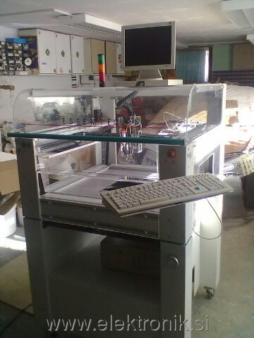

Sem nov na tem forumu, in vidim da je kar nekaj "starih mačkov" tu gor, ki stvari obvladajo.
No torej, nabavil sem CNC mašino, delovala je v proizvodnji, v sklopu več enakih strojev. Ker mi naprave nekako ni uspelo zagnati in ker komunikacije z računalnikom ne gre vzpostavit (se ne odziva), sem se obrnil na vas.
Praktično nekih izkušenj iz CNC naprav nimam, imam pa voljo Smile.. Zato si prizadevam napravo spravit v pogon, v skrajnem primeru z zamenjavo krmiljenja, in seveda računalnika.
Naprava je letnik 98' in jo krmili star pentium z OS win 95.. Vgrajen krmilnik servomotorjev za x in y os pa je "DC SERVO DRIVER SERVO-SYS TFNxx2".
Kaj sedaj? Zamenjat vse komplet ali krmilnik [slovenščina je zame španska vas] pustit obstoječi? Kako ga krmiliti?

Prilagam še slikco, da dobimo občutek o čem govorimo.
 Velikost datoteke:  40.69 KB
 Pogledana:  107 krat

Servo motorje poganja krmilnik TFMxx2 in TFMxx3
http://www.leag.com/englisch/DCServo_en.htm
Nikjer ne najdem sheme in opis pinov... Confused
