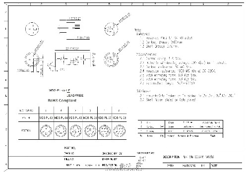

Iščem program za dizajniranje tehničnih risb v npr. datashet-ih. Sklepam, da je zadeva na osnovi CAD-a, vendar bi prosil za pomoč, če kdo kakšen tak program pozna ali celo dela z njim (sam ne vem kaj sploh iskati). Če obstaja, iščem FREE verzijo in pa dobro podporo za vključene knjižnice (že predefinirane sheme standardnih oblik). En primerek risbe, ki jo želim izrisati, je pripeta.
Hvala za odgovor in pomoč.

Inžinirji uporabljajo Avto-cad, Autodesk converter, Mega Tischler. Imaš še program Smartdraw, ki ima beležko in predmete podobno kot Visio. Smartdraw je delan za ploter in je neskonečn papir. Imaš merilna razmerja za risanje tlorisov. Lahko zelo fajn kotiraš in ti avtomatsko vstavlja mere.
MEGA TISCHLER. Ga uporabljajo arhitetkti, dizajnerji pohištva in vse kar je potrebno kotirat. Proprost za delo, ima tudi beležko in zelo natančen. To je profi program, kot Autodesk, Avto-cad.

Mogoce DraftSight, pa se free je... Mislim da ga modelarji uporabljajo za risanje 2D risb...

Priporočam AutoCAD, še za vnaprej pride dostikrat prav.

Če rabiš program v podjetju, potem je ena najboljših izbir AutoCad-Lite verzija.
Da bi imeli FREE programi spodobne knjižnice raznih elementov je bolj malo verjetno.
Pa še ena slabost FREE programov: če jih uporabljaš v poslovne namene, jih moraš kupiti...
Za domačo uporabo se pa marsikaj najde.

Zastonj alternativa AutoCad-u je ProgeCAD, ima pa omejitev da ga ne smeš uporabljati v komercialne namene.
Jaz uporabljam ProgeCAD LT 2006 ki nima omejitve za komercialno uporabo, vendar pa ne dela na Visti in Win7.
Večinoma so ukazi in uporaba popolnoma enaki kot pri Autocadu.

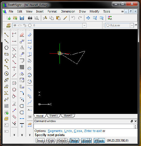

priporočam draftsight (uporabljam na win7 64), zastonj tudi za komercialno uporabo, tržijo samo podporo
http://www.3ds.com/products/draftsight/draftsight-2d-cad/
prilagam še printscreen da te prepričam Laughing

MS Visio? Imaš vse kar potrebuješ, od el. shem, do shem raznih inštalacij, tloris hiše, strojnih risb,.... Ima tudi dober čarovnik.

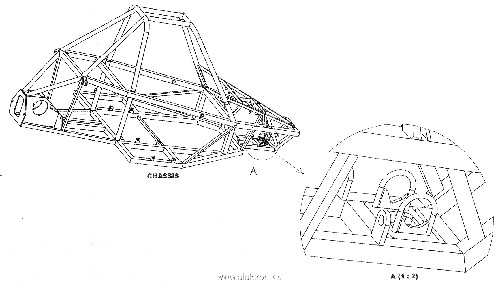

Imam podobno vprašanje kot KRAPman. Ali bi lahko z draftsight programom naredil tehničnio slikico kot je pripeta?
Pomembno je tudi, izrisanje detaljev in vseh komponent, ki sestavljajo celoto.
Nekaj podobnega temu bi oblikoval
 Velikost datoteke:  307.14 KB
 Pogledana:  16 krat
Ko zadeva ne deluje se umiri, preštej do 10 in poišči večje kladivo.

PrispevekObjavljeno: Ned Feb 10, 2013 7:58 pm    Naslov sporočila:   Odgovori s citatom
Z dovolj potrpežljivosti bi se dalo. Sicer 3D projektov v Draftsight-u nisem risal, se pa sigurno da.
Sicer se sam takšnega 3D projekta nikoli nebi lotil v programu podobnem Acadu. (Niti Acadu) Zato so izumili 3D programe kot so Solidworks, Creo Elemens in podobne. Je delo precej bolj udobno in enostavno.

PrispevekObjavljeno: Ned Feb 24, 2013 9:34 pm    Naslov sporočila:   Odgovori s citatom
Kot je že predhodnik napisal,.... z dovolj potrpežljivosti...
Ampak bi bila takšna risba bolj kot ne neuporabna.
Tudi Draftsight ima možnost 3D risanja, ne pa tudi modeliranja. Torej operiraš samo z "črtami".
Pri modelirnikih (Solidwoks, Invertor, SolidEdge,...) pa operiraš s prostorskimi elementi. Na neto je že ogromno zbirk 3D modelov, v samih programih so obširne zbirke standardnih elementov.
In na podlagi 3D modela izdelaš 2D dokumentacijo.
Velja pa Solidworks za nekako najbolj enostaven program za učenje in hkrati dovolj zmogljiv. Na netu se dobi tudi ogromno video lekcij za učenje.
Če kaj rabiš povej.

Morebiti SolidEdge 2d, ki je free za uporabo. Gre za profesionalen izdelek, ki ga je vredno preskusiti.
