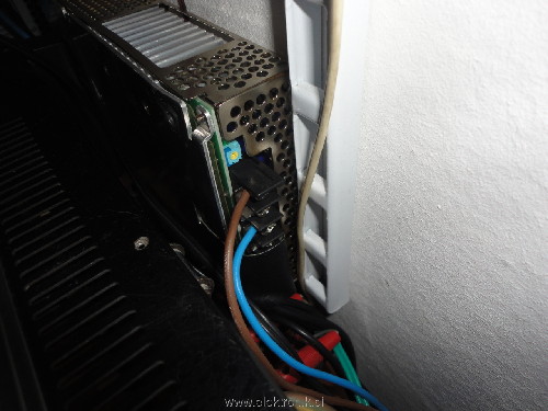

No, evo sem zdaj dobil ojačevalec, priklopim, navijem na precejšnjo glasnost in zadeva vleče celih 10A Laughing
Mene je pa tako skrbelo, kje dobiti 100A napajalnik! Cool
Srečno!
PS: Hvala za pomoč Wink

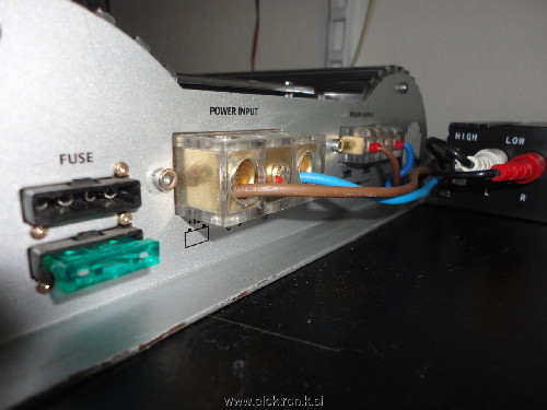

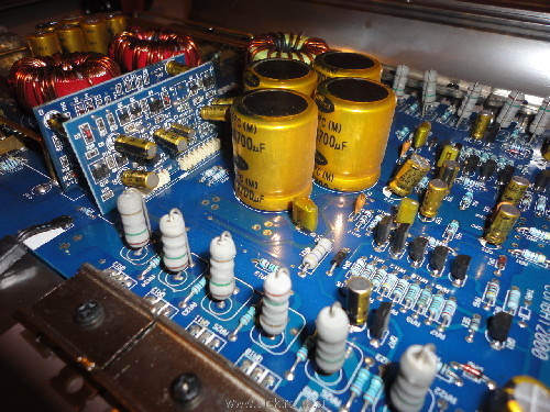

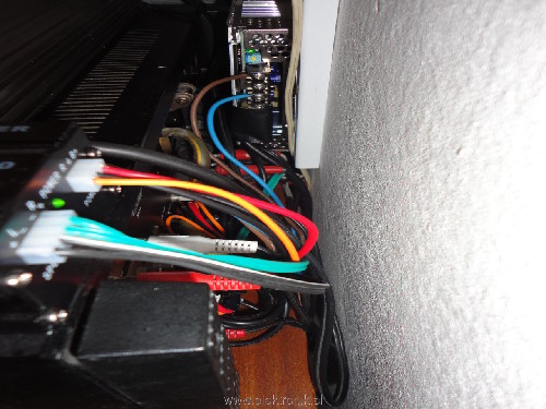

PrispevekObjavljeno: Sre Feb 27, 2013 2:29 pm    Naslov sporočila:   Odgovori s citatom

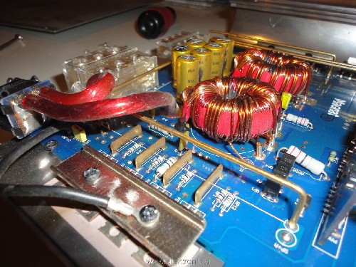

Prilagam nekaj slik...

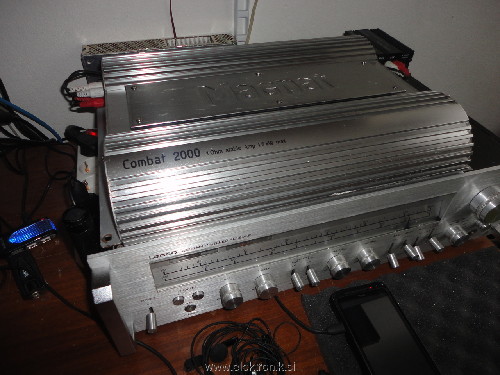

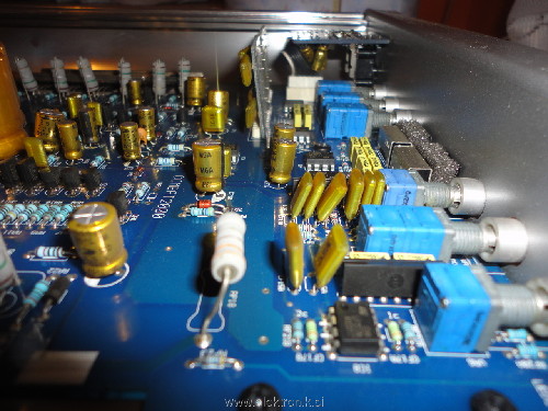

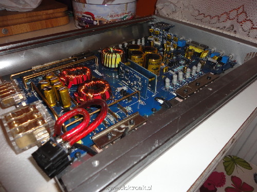

PrispevekObjavljeno: Sre Feb 27, 2013 2:48 pm    Naslov sporočila:   Odgovori s citatom
Še nekaj slik...

A lahko poveš - napišeš koliko amperska je tista varovalka na ohišju?

PrispevekObjavljeno: Čet Feb 28, 2013 2:23 am    Naslov sporočila:   Odgovori s citatom
SamoR je napisal/a:
30A Saj, zato pa ni čudno, da ne rabim 100A...
Sicer je še prostor za še eno varovalko ampak mi ena za 500W RMS kar zadostuje...
Zanimivo, kako sem mislil, koliko bo vse skupaj vleklo, pa rabi na max. glasnosti za ta zvočnik kakih 20A...
