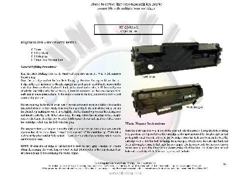

zdravo,
Jaz imam doma tudi HP Laserjet 1020 in sem si toner napolnil tudi sam doma. Na spletu se dobi prah, ki je primeren za ta tiskalnik. Ker trgovine kjer sem jaz kupil prah ne smem objaviti tukaj me lahko kontaktiraš. Je pa tega velik tudi na ebay-ju. Res pa je da je malo packarije s tem Very Happy . Na spodnjih dveh linkih boš videl dva postopka kako se to naredi:
1. Link
Postopek je malo bolj zahteven in dolgotrajen. Paziti pa moraš, da vse lepo sestaviš nazaj drugače bo vse delo zamanj. Res pa je, da pri tem postopku lahko celo kartušo lepo očistiš. Paziti moreš tudi na zeleni boben, ki je v katuši (imena za to se ne spolnim), ki zapeče toner na list. Dolgotrajno izpostavljenost svetlobi mu škodi (Ta postopek sem tudi sam poizkusil in sem verjetno nekje naredil napako in toner ni deloval več Very Happy . Potem sem kupil nadomestnega)
2. Link
Na zače filemčka je postopek za toner Q2612A. To je lažji in hitrejši postpek. Na žalost pa tonerja ne moreš toliko učistit ga pa lahko malo spihaš Smile. (Ta postopek je pri meni uspel in mi vse deluje tako kot mora.)
Prilagam pa še jpg z opisom tega lažjega postopka. Če se boš odločil za njega seveda. Je pa to isti prah katerega dajejo v obnovljene tonerje. Toner transfer tehnika je bila pri meni zadovoljiva. Tako kot je napisal Alex17 se na večjih površinah pojavijo milimetrske luknjice nimam predelane breskvice. Spay če imaš kak iztrošen toner viška bi se jaz javil za en kos Smile . Za samo printanje listov pa ni nekih opaznih razlik.
Navodila za polnjenje kartuše Q2612A/X
