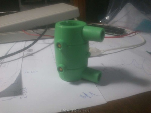

Ko sem kupoval robo za vodovod sem zraven dobil še (predvidevam) merilnik pretoka.
Ali kdo ve kaj več, kako se to priklopi? Gre pa za FUSIOTHERM Art-Nr. 17008
Na njihovi strani nisem zasledil nič o priklopu
 Velikost datoteke:  38.21 KB
 Pogledana:  11 krat
Lep dan
Simon

Tole sicer vidim prvič. Tako na oko bi rekel, da gre za merilnik pretoka z zaslonko. Je na sredini manša luknja?

PrispevekObjavljeno: Pet Mar 29, 2013 1:39 pm    Naslov sporočila:   Odgovori s citatom
Ne nič. V notranjosti je le omejilec. Vsaj predvidevam, da je košček plastike v sredini omejilec.
Lahko da gre za kakšen magnetni merilnik?
Silvo, če imaš voljo ti lahko pošljem enega za eksperimentiranje
Lep dan
Simon

To bo zaslonka. Meri se diferenčni tlak. En Naključni zadetek na googlu.

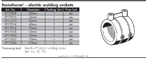

PrispevekObjavljeno: Pet Mar 29, 2013 1:57 pm    Naslov sporočila:   Odgovori s citatom
To je najverjetneje spojni element - tok skozi vgrajeno spiralo (grelec) zvari plastiko.

PrispevekObjavljeno: Pet Mar 29, 2013 1:58 pm    Naslov sporočila:   Odgovori s citatom
Po mojem mišljenju je notri magnetek in reed kontakt, ki sklene takrat, ko čez teče voda.
Nekaj podobnega sem instaliral skupaj z mojo elektroniko za črpalko cirkulacije tople vode. Zadeva deluje tako, da iz katerekoli pipe odprem za kratek čas toplo vodo, vključim črpalko, ki deluje cca 2 minuti.

PrispevekObjavljeno: Pet Mar 29, 2013 2:24 pm    Naslov sporočila:  Re: Merilnik pretoka vode Odgovori s citatom
@radio48: +1
Gre pa za FUSIOTHERM Art-Nr. 17008 Na njihovi strani nisem zasledil nič o priklopu
Naprava in video...

PrispevekObjavljeno: Pet Mar 29, 2013 2:30 pm    Naslov sporočila:   Odgovori s citatom
Varjenje je že električno, vendar tista dva priključka ob strani nista brezveze tam. Po moje gre tudi za zaslonko...

PrispevekObjavljeno: Ned Mar 31, 2013 5:55 pm    Naslov sporočila:   Odgovori s citatom
Izgleda, da gre res za električno varjenje. Notri je očitno neka špula, ki se zagreje, ko priklopiš tok.
To predpostavljam, da se uporablja za popravila počenih cevi.
Hvala za informacije.

PrispevekObjavljeno: Ned Mar 31, 2013 9:32 pm    Naslov sporočila:   Odgovori s citatom
Poglej stran 37 in 116 v tem PDF-u.
Aktiv.: 33.10
PrispevekObjavljeno: Sob Apr 06, 2013 7:50 am    Naslov sporočila:   Odgovori s citatom
SimonS je napisal/a:
Shame on you
Uporablja se za spajanje novih cevi. Tukaj pri nas so zamenjavali plinsko instalacijo po mestu in je prav lepo videti kako enostavno je takšno spajanje. Na vsaki spojki je črtna koda, ki da parametre aparatu podobnega temu iz 37 strani zgornjega linka. Plinarji so imeli majhen agregat za samostojnost od električnega omrežja in je šlo varjenje zelo hitro.

PrispevekObjavljeno: Tor Dec 31, 2013 11:55 am    Naslov sporočila:   Odgovori s citatom
Pomoje je to navadna elektrovarilna spojka....sicer sam sem si doma naredil vidovod iz fitingov istega podjetja vendar na navadni fusio način.
